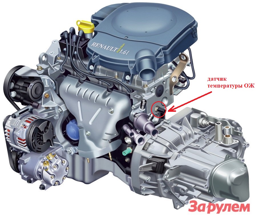

Топливный фильтр только что заменил, свечи чистые, провода и катушка в идеальном состоянии. Собственно вопрос: у кого-нибудь было троение из-за датчика температуры охлаждающей жидкости? Я его ни разу не менял, ни разу не чистил. Где он находится на двигателе 1.4 первой фазы? Я нашел какую-то куцую фотку, но хочется сразу его найти. Если снова будет троить, я его откручу и как минимум проверю разъем и при возможности сопротивление. По сопротивлению тоже есть вопрос. Нашел

NarimanSPb писал(а):Движок.jpg
Спасибо! Теперь следующий шаг понятен.
