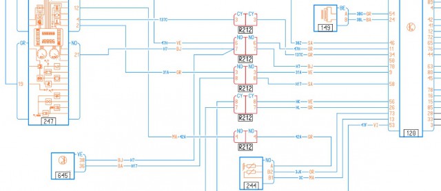

244 - датчик температуры двиг.
120 - ЭБУ
247 - панель приборов
R212 - разъем в блоке предохранителей под капотом
784 - Блок реле под капотом (нижний):
700 - реле малой скорости.
336 - реле большой скорости.
3FB - белый - "+" системы впрыска
3JP - коричневый - Упр. "-" электровентилятором
ВР7 - красный с предохранителя F1 40A в блоке 597-2 (см выше).
49В - зеленый идет с реле на вентилятор
З.Ы. Цвета проводов могут быть и другие, т.к. схему брал для машин 206 года... :roll:

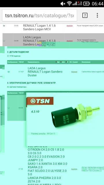

Andrey8 писал(а): Fenox TSN22968
или фенокс или цитрон,сразу два в одном флаконе не бывает.upd хотя не бывает оказывается - омг..tsn всегда была маркировкой цитрона
п.с.
и да,цитроновский датчик редчайшее г.....но..
п.п.с.
случаем на фенокс тсн -нет других номеров ,как на картинке ниже?
или фенокс или цитрон,сразу два в одном флаконе не бывает...
Если забить в поиске на "autodoc.ru" - TSN22968, то он сразу вылезает.
... на фенокс тсн -нет других номеров ,как на картинке ниже?
Нет, написано только "Fenox" и на другой грани "TSN22968".
