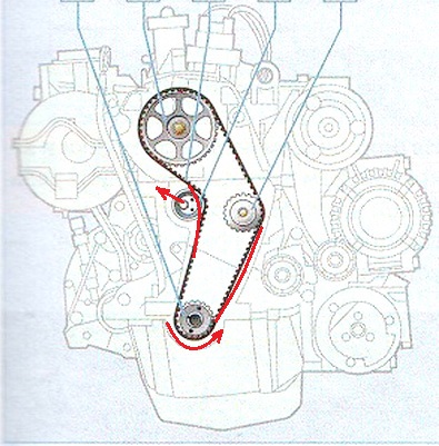

ddr512 писал(а):А ГРМ долго ходит с автонатяжением,
У такой системы ИМХО есть ОПАСНАЯ возможность!!! :brainy
Например, если остановиться на подъеме (откат назад) и оставить авто на передаче 1 или 2, как делают большинство, то коленвал может ослабить натяжение правой ветви ремня ГРМ, а левая соответственно усилиться!
Т.к. ролик подпружинен, то он немного отойдет. При старте двигателя из-за этого получится как бы рывок ремня. Ну а это МОЖЕТ привести к срезанию зубьев ремня зубчатым шкивом коленвала!!!

NarimanSPb писал(а):Например, если остановиться на подъеме (откат назад) и оставить авто на передаче 1 или 2, как делают большинство, то коленвал может ослабить натяжение правой ветви ремня ГРМ, а левая соответственно усилиться!
Нет, не оборвет. 99% владельцев так ставят на передачу в противоход вращению коленвала, но ремни не рвет. Те кто регулировал клапана, прекрасно знают, что крути колено туда-сюда, и распредвал сразу за ним, то есть привод не допускает провисание ремня. Да и стоянка на передаче не за счет распредвала, а за счет компрессии в цилиндрах.
Ну, я-то ставлю на передачу всегда по ходу. Если мордой вниз, то 1, если в подъем, то задняя. А жена только на 1ю, при любом положении и ничего, свои 140ткм ремень прекрасно отходил, да и ролик был в отличном состоянии.

Сообщение NarimanSPb » 16 апр 2022, 20:10
ddr512 писал(а):Но, как уже говорил, при регулировке клапанов кручу колесом в обе стороны и никакого провисания ремня не вижу.
А натяжной ролик при этом обычный или "автомат"?
"Автомат" по своей конструкции обязан отреагировать при ОБРАТНОМ моменте на шкиве КВ.
Конечно одномоментно не порвёт и не срежет зубья! Но физика процесса есть.

Сообщение Nick_2141 » 16 апр 2022, 20:34
NarimanSPb писал(а):Но физика процесса есть.
:brainy Ну, да. Если помпу заклинило, то примерно такая картина будет...
Но она будет и в обратную сторону... :acute

Сообщение ddr512 » 17 апр 2022, 21:06
NarimanSPb писал(а):А натяжной ролик при этом обычный или "автомат"?
Автомат конечно. Ничего он не прослабит. Натяжение ремня скорее расчитано на температурное расширение, и пружина в ролике весьма тугая.
