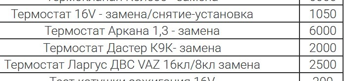

Съемник хомутов стоит 500р. Есть с тросиком для труднодоступных мест, и все это сильно дешевле обращения в сервис к профессионалам.
Вот свежий прайс, и цена на Логан халява, на тот же ВАЗ мотор в 2,5 раза дороже. И мне это знакомо, Ларгус с вазовским восьмиклопом, менять то еще удовольствие, не то, что на Логане)))

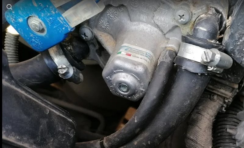

Даже самые качественные и настоящие, пережимают шланги так, что если в первую зиму не потечет, то на вторую точно. Они не расширяются при нагреве, как пружинные, в итоге страдают шланги.
Пока не было возможности найти пружинные всех размеров, придумал надежный костыль против червячного пережатия. Просто сверху на шланг надевал кусок шланга бОльшего диаметра и уже на него червячный хомут. Много лет на ГБО стоят такие доработки и ничего не течет.
Зы. Сегодня полно качественных пружинных любых размеров. И весь этот колхоз нафиг не нужен. Хотя то, что на фото, стоит и не течет с 2019 года)))
