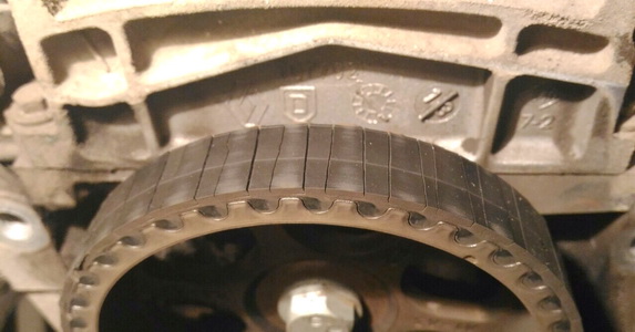

Он стоит 5 копеек, просто держать на случай течи при замене.
Это если через 60 менять. А если 120ткм, то проще превентивно заменить да и все. Занимает пару минут.
Сужу по себе. Завод менял на 140ткм, было изрядно запотевшее и слой песка с маслом не доставал до ремня пару мм. При замене ГРМ больше времени ушло на отмывание поверхностей, сама замена быстро. По этой причине не снял, как было, руки грязные. Потом при сборке стало так.

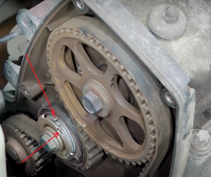

dimone73 писал(а):А вот ссылка на лапотание-расследование.
Странно, но почему они НЕ ЗАМЕТИЛИ что ремень ГРМ был СЛАБО натянут!
Тогда причиной среза зубьев мог стать перескок ремня, потом утык клапанов и срез части зубьев растрескавшегося старого ремня!!!
Вот стоп кадр из видео о ремне. Явно видно, что установочные метки самонатяжного ролика НЕ СОВПАДАЮТ!!! :acute
