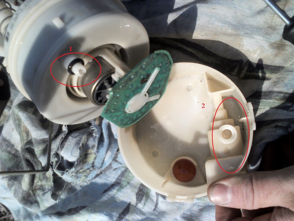

Придется просто раздраконить нижнюю часть, чтобы разобраться, где что находится. Разбираю нерабочий насос, чтобы понять, какие где элементы располагаются и вообще что реально ремонтируется в этом насосе, а что - нет. Из увиденного на данный момент понятно только то, что легко меняется сетка (зеленая на фото ниже), ну и нижняя часть неразборная (кажется, что крышку можно снять, а на самом деле она впаяна в канал и ее нормально снять или невозможно, или очень непросто).
Обратный клапан в Логане состоит из двух частей, одна из которых находится в верхней части, вторая - в нижней части. Вот фото:
Так что не надо верить искусственному интеллекту.

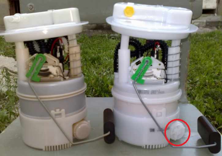

Как это иногда бывает, сам задал вопрос и сам на него отвечаю. Короче говоря, у моего друга есть проблема: плохо заводится Логан по утрам. Свечи и катушка 100% не виноваты, поэтому подозрение упало на обратный клапан бензонасоса. Ну и возникла у меня мысль, а что на данный момент известно по возможности замены или восстановительного ремонта этого клапана. Речь идет о клапане вот такого насоса:
Друг купил другой насос номер 2, но проблема осталась. Мне был отдан нерабочий насос 1, аналогичный правому насосу на фотографии, только не белого, а бежевого цвета. Сначала я его располовинил (это достаточно просто делается), увидел небольшую грязь в нижней части, снял и промыл фильтр типа сетки. Надо сказать, что разбирать все-таки надо достаточно аккуратно, не спеша. Тем не менее на даче я это всё проделал, промыл сетку и мылом, и моющим средством, ну и растворителем на всякий случай. Принес другу сетку, мы располовинили его насос 2, убрали из него много грязи из нижней части бензонасоса (насос 2 был изначально бу),ну и поменяли сетку на ту, которую я промыл. Проблема с запуском осталась. После долгой стоянки долго крутит, на горячую запускается без проблем. Ну и полез я в обратный клапан.
Что в итоге выяснилось: то, что сверху кажется крышкой на приведенной выше фотографии (обведено красным кружком) - это вообще не крышка, а на самом деле втулка, которая припаяна к каналу обратного фильтра. Я тщетно пытался снять эту "крышку", заливал под нее разную химию, но в итоге плюнул на всё и срезал ножом юбку этой "крышки" и увидел, что никакая это не крышка. Попытки вытащить втулку из канала были тщетны (повторюсь, что втулка припаяна по всей площади контакта), поэтому я просто взял и напильником прорезал пластик, после чего вытащил клапан. Позднее выложу фотографии, чтобы было всё наглядно. Сам обратный клапан внешне находится практически в идеальном состоянии, так что проблема вряд ли в нем.

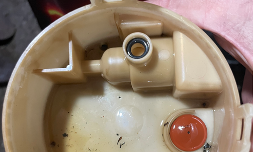

Короче говоря, поехали. Нижняя часть бензонасоса выглядит следующим образом:
Под резиновым кольцом находится обратный клапан. Как я уже писал, я его извлек деструктивным способом. Фактически пропилил пластик, безжалостно оторвал все, что мешало, и вытащил клапан. В конечном виде нижняя часть без клапана выглядит следующим образом:

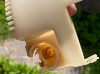

Сам клапан выглядит вот так (в таком положении находится в корпусе):
Сам по себе достаточно небольшой:
Много меди. Поэтому, несмотря на большой пробег (гораздо больше 300 тыс. км), выглядит очень бодро. На клапане спереди есть еще круглая крышечка с сеточкой, которая была абсолютно чистой.
Вот такая штука находится в нижней части бензонасоса.
