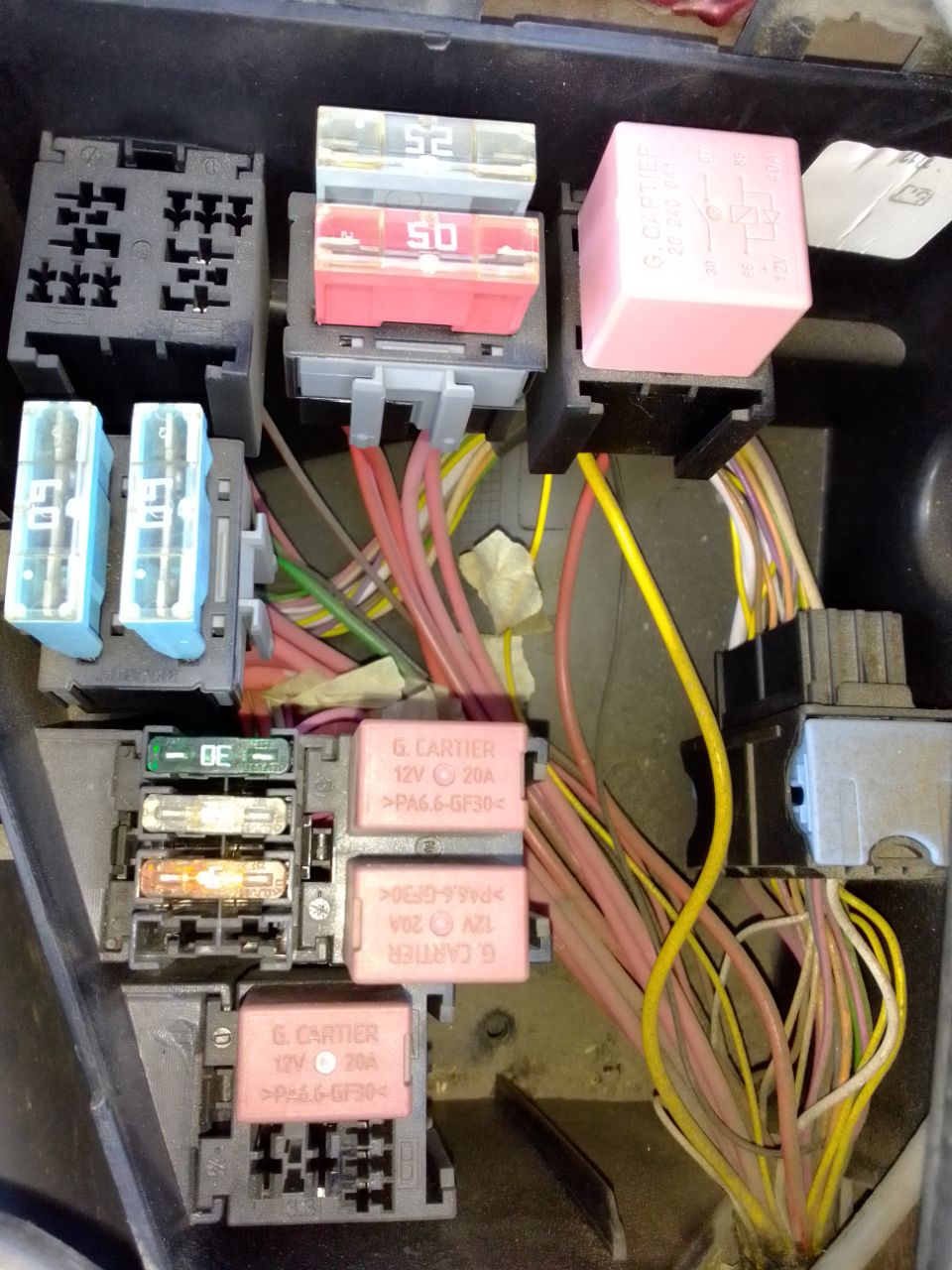

Reno777 писал(а):Интересные дела таковы что Реле стартёра щелкает отлично, но стартер не крутится вообще.
Тачка после мойки в марте стояла и я её не запускал))
Акум сел в ноль. Батарейка брелка села. Брелок отвязался от сигналки.
Тачка была на сигналке в режиме паники, но я её МНОГО РАЗ пытался запустить, короче как-то пару раз стартёр удалось крутнуть, и недо-запущенный двигатель глох сразу.
Может на этом моменте что-то я сломал. Точно сломал на этом моменте...
Потом нашёл сервисную кнопку, сигналку вырубил, брелок привязал, и сигналка теперь работает, но стартёр не крутит, только втягивающее щелкает.
Может еще ключ с иммобилайзера отвязался, сейчас выясняю бывает ли такое при разрядке акума и брелка. Но синий диод не горит, и вроде иммо отключен.
Акум сутки покипятил на 1Ампере в ручном режиме, потом сутки заряжал на 6А в режиме автомат. Зарядил до 13,5В , через неделю акум всего 12,45В.
Думал акум не потянул запуск движка. Поставил живой акум, и тоже самое, не крутит стартёр.
Наверное стартер я его замучал неделю назад, вот и попал. А может стартер с весны уже был неисправен.
Все таки неделю назад я много раз крутил стартер, сигналка орала и блокировала что-то наверное, но пару раз двигатель запускался и глох за секунду. Иммо или сигналка иногда как-то дают успеть запуститься движку, но сразу глушат, недавно на сером логане такое было.
вроде сигналка полностью блокировала и не крутила стартер, но как тогда двиг запустился, а вроде я его накрутил-перекрутил-добил.
К вечеру нашёл в чате буксировщика с подгоном 200-ки на бенз. На тросу тоже не завёлся, на 2-й и 3й скорости по двору ехали, ни пыхтит вообще.
Вся электрика работает. При запуске ключом один раз щелкает реле, а стартер не крутит. Точно нет искры, а возможно и нет бенза, т.к. движок не пыхтел и не завёлся с толкача.
Пока основные моменты проверяю, рано гнать на сигналку или иммо.
Акум свеже заряженный трассой, все еще 12.45-12.5В держится, при включении зажигания 13В даже показал.
Массы проверил сначала вольтметром в режиме прозвонки "диод" пищит, значит контакт есть. Причём просто через кузов из-за краски не прозванивается,
а с движка сразу чётко пищит прозвонка, а с гаек не так легко, иголкой щупа надо сильно давить в гайку или в штыри-точки массы.
Потом вольтметром в режиме 20В замерял массы и везде стабильно 0,00В
Это проблема да? )
Минусовую клемму и выход акума зачистил, не помогло.
Массы проверял между минусом акума и клеммой движком,
между минусом акума на кузовных точках массы ( это штырь на Левом стакане , саморез или болт, торчит из кузова, думаю, с него минус приходит на блок реле )
между минусом акума и болтом, на который провод с минуса акума идет на кузов.
+ Когда перекрутил стартёр, и уже не работала тачка, как-то странно 3 раза подряд щелкало реле ниже замка зажигания, узел под вопросом.
+ Летом снимал преобразователь, возможно не затянул болт в блоке предохранителей, или как-то накосячил.
Потом нашёл на полу красный предохранитель вроде широкий, 100% я мог достать и потерять пред, ну или с крышкечки выпал.

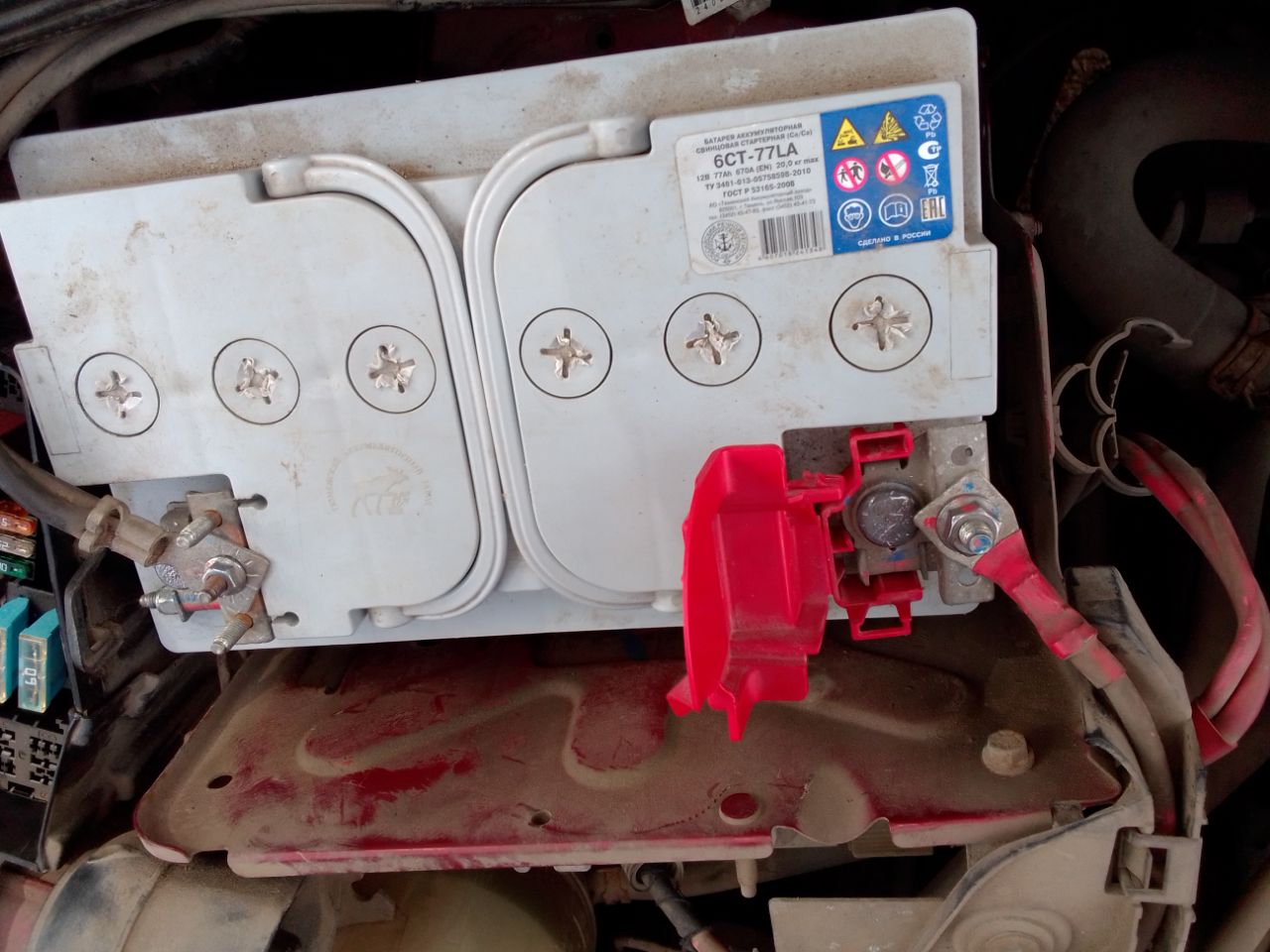

Спасибо большое. Работает) Ошибка моего уровня т.к. просто был сильно уставший, между поездками, слегка в шоке и припитии. В спешке перед поездкой ставил аккум... Зато научился все массы проверять, и лампочкой и вольметром, и сосед по парковке подошёл, тоже интересно ) Перепроверили лампочкой 12В, горит, все массы есть. Или не было массы двигателя, или массы стартёра, это я не понял, А так все равно не понятно почему с толкача не заводилась если не было всего лишь не было массы стартёра.
У ELM не было связи с блоком двигателя. Масса на двигателе и кузове была исправна. Я не понял, красный плюс с акума куда приходит по двойному проводу?
Если только только стартёр был без плюса, тогда почему с толкача не завёлся. По ходу вчера в момент запуска с толкача, клемма на минусе тоже была криво подключена или закисшая.
Замыкал проводом с лампочкой минус акума и двигатель, естественно он не заводится и лампочка не горит. И присмотрелся внимательно. Еще вчера начал догадываться что надо смотреть клеммы) Ладно хорошо еще что не замкнуло ничего.

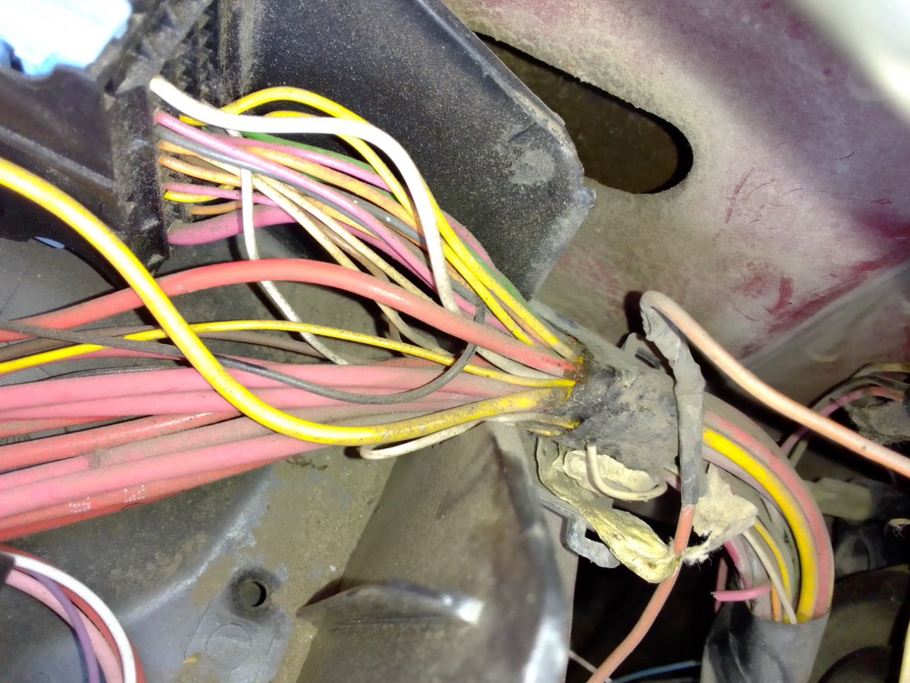

Еще заметил провода из коробки с реле обрезаны, белый и красный.

Да на фотке видно что я плюс двойной красный забыл подключить, сразу не заметил и запутался, думал сигналка блокирует.
