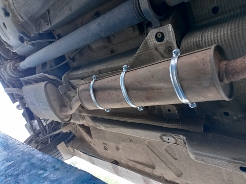

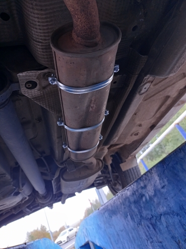

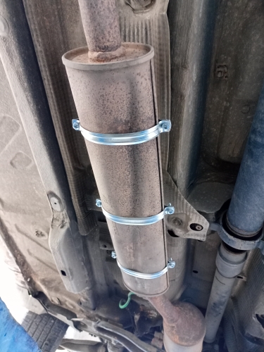

Сделал 100% годно, немного не горизонатльно банка, но там градусом 10 не больше. Болты уже кривые, затянуты хомуты навсегда.
Потерянные 5мм длины ничуть не проблема, всё там четко нигде не контактирует, выхлопная по-лучше жиги)
Движок только на холостых вибрирует 5мм хода, резонатор до 1 см вибрации, и глушак немного. Так не должно быть? Ровные холостые бывают? Шипение под капотом есть немного раньше не замечал.

Прокладку приемной трубы поменяйте.Вы же коротко отпилили,значит вся выхлопная тянет назад приемную трубу от коллектора .Там и так при таком пробеге от прокладки ничего не осталось,но раньше это ни так было заметно,т.к. рычал резонатор.

Да Возможно мм 5 сточил лишнего, но в последний раз резинка вертикально вниз висела, на фото перспектива искривляет.
До моего ремонта проверял, не сечет на ощупь пальцами не дует вобщем. Возможно сейчас сечёт. Тогда гарь будет на месте выхода газов, и дуть.
Мне ещё кажется у всех такой звук, просто в годовалой гранте 30 тыщ пробега, точь в точь такой звук в начале когда трогаешься назад в горочку. Как и у меня.

Если резинки ровно стали,значит в другом месте стало криво.Лучше в хомуте отпустить и выбрать этот зазор там.Сечет или не сечет проверить просто - по запаху выхлопных в салоне на стоянке.Но проверить эту прокладку будет нелишним,иначе потом протирается раструб приемной трубы .

В салоне то не сечет конечно, руками тягу и гарь надо проверить. Вообще идея мне нравится, возможно чуть короче отпилил (не факт), может при трогании назад, двигатель смещается чуть вперёд на 1 мм, и тогда сечет и рычит немного.
А может так и должно быть, на гранте также как на органе, а раньше просто не замечал рык
