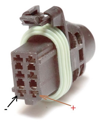

Тогда необходимо проверить контрольной лампой наличие напряжения на цепях бензонасоса во время отказа при пуске. Причем проверять надо непосредственно на фишке БН которая в лючке под сидением.
Не исключено, что сигнализация глючит и блокирует запуск именно при работе стартёра!!!
Но скорей всего все же виноват ДПКВ, но смущает отсутствие ошибок Р0335 - Р0339.

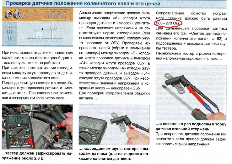

Принес домой сразу с машины: 370 КОм. Заморозил в морозилке полчаса -20 С. 270 КОм.
Нагрел на обогревателе на полную, там градусов 60 наверное: 1.8 МОм показывает
Сейчас полежал, остыл 3.3 МОм
Еще полежал 1.1 МОм
Заморозил в морозилке 1 час: 330 кОм
Ну похоже сдох как я понимаю.
Сегодня кстати уже не завелась. Раньше хоть заводилась раз в день. Сегодня уже нет.
Последний раз редактировалось Olenevodic 01 фев 2022, 20:02, всего редактировалось 1 раз.
Olenevodic
Сообщения: 100
Зарегистрирован: 29 янв 2009, 17:39
Re: не заводится
Сообщение NarimanSPb » 01 фев 2022, 20:09
Olenevodic писал(а):Ну похоже сдох как я понимаю.
Эт точно! (С) Если только Омы с кОм не перепутали!
