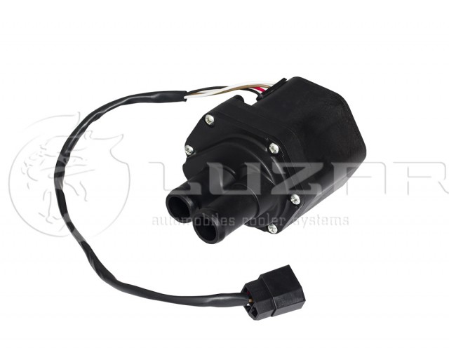

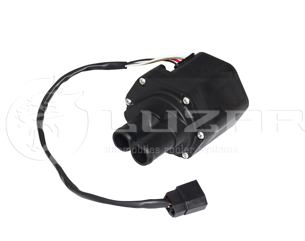

Привет всем! Тема для меня актуальна, так как машина без кондиционера ,а сам каждый год летом на юг мотаюсь. Внимательно все прочитал. Схема с байпасом печки с заужением байпаса вполне ясна. Понял, что нужен кран отопителя с одним входом и двумя выходами. Причем желательно с электроприводом, чтоб не искать где взять вакуум для переключения Порывшись на просторах "инета" нашел кучу решений от BMW, AUDI, OPEL, но они очень дорогие. А что вы думаете если использовать кран от "Газели" только модифицированный и защищенный от протечек от фирмы Luzar?
http://www.luzar.ru/catalogue/krany-otopitelya/kran-otopitelya-elektricheskiy-gazel-3-patrubka-lve-03063/

dimitrijk писал(а): А что вы думаете если использовать кран от "Газели" только модифицированный и защищенный от протечек от фирмы Luzar?
Думаем, что модификация и защита от протечек с давлением СО логана просто не справится.
На газели они текут уже через пол-года...
Re: Возможно ли поставить кран на печку салона?
Сообщение dimitrijk » 27 май 2016, 08:45
ddr512 писал(а):Думаем, что модификация и защита от протечек с давлением СО логана просто не справится.
Текут через пол года РКНУ-8109030-30 и это факт. Фирмой Luzar эти краны модифицированы и ценник на них выше ,чем на родные РКНУ-8109030-30. И не думаю, что помпа на логане создает давление бОльше чем помпа на Газели.
