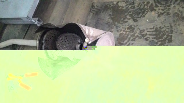

Имею долг рассказать всем о решении проблемы. События развивались следующим образом. Авто не заводиться. В первую секунду проскакивает искра на свечах дальше ноль. Стартер крутит но авто не заводиться. Автомобиль отогнали для поиска неисправности одному автоэлектрику. Несколько дней он бился на решением вопроса. Под подозрения попало (в хронологическом порядке) датчик положения коленвала, имобилайзер, модуль зажигания, контроллер, все датчики, стартер и высоковольтные провода. Ну вот позавчера, долгожданный звонок - машину завели. Завелась она после того как отключили от сети полностью ГЕНЕРАТОР !!! Правда новости было две одна хорошая, а одна плохая. Первую я вам написал , а вот плохая - от многочисленых попыток завести авто, бензин скопился в глушаке, и когда логан завелся, произошел настоящий взрыв глушителя с последующим выходом из строя подкрыльника, и крепления бампера со стороны глушителя. Еще сбежалось много народу к контуженному автоэлектрику на взрыв в соседнем боксе.

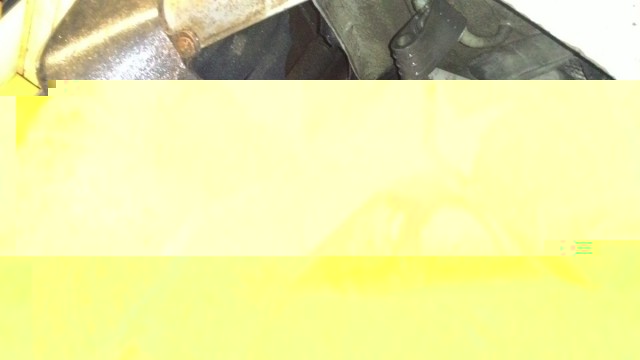

После всего,порядком "подуставший "от авто автоэлектрик, отдал авто с советом разобраться с генератором. Авто загнал в соседний автосервис для снятия генератора и глушака. Подняв на подьемник и сняв пластиковую защиту моторного отсека со стороны приводных ремней, автослесаря обнаружили самое главное звено моего " эпоса ".

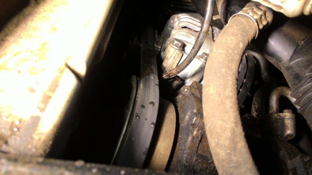

Фото доходчиво узрит всю иронию криворуких автослесарей, земенивших на авто пару месяцев назад генератор.
Меняли генератор пару месяцев назад. Слесаря неправильно проложили жгут проводов идущий на датчик кондеционера.
Жгут должен был быть проложен под генератором а не за ним. Из за неправильного монтажа ентого жгута после установки нового генератора, он терся об ремень вспомогательных агрегатов. Что привело к размочаливанию перетиранию и замыканию двух проводов !!!
Так как провода имеют общий с генератором какой то провод отключение последнего привело в порядок электросистему и ЭБУ стало нормально работать.
Узреть этот провод было невозможно, без частичного разбора защитных щитков.

Замкнутые провода давали просадку на 5 вольтовую линию питания датчиков что приводило к неправильным показаниям при диагностике автомобиля. В частности на незаведенном авто тестер показывал ОБОРОТЫ ДВИГАТЕЛЯ, ТЕМПЕРАТУРУ ОХЛ, ЖИДКОСТИ, И ВОЛЬТАЖ В СИСТЕМЕ 16 ВОЛЬТ !! Что сразу ставило под подозрение контроллер - он сошел с ума !!!!
Но все оказалось банальнее.
Провода были заизолированы и правильно уложены, глушитель снят отрезан, и ждет своего востановления с последующей инсталяцией в авто. Пробный запуск показал правильность предположения - ГЕНЕРАТОР ЖИВ !!!! И менять его не придется.

Перетертый провод !
так выглядит разорванный глушак на авто
