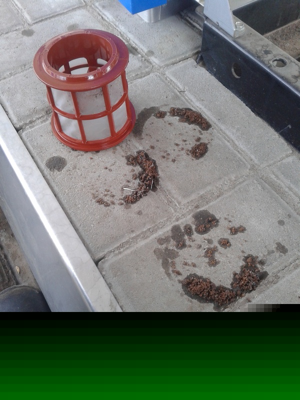

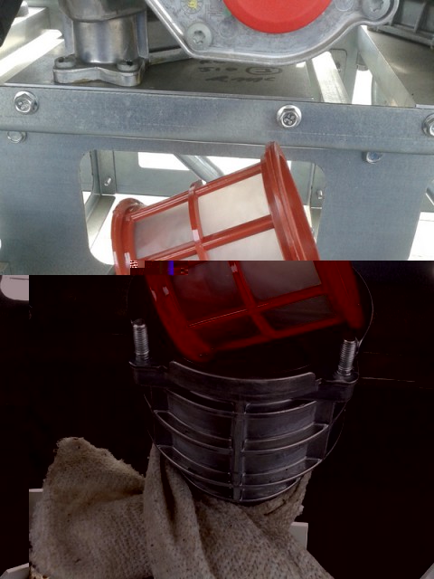

3dmax писал(а):не раз встречал рассказы о том, что люди заправлялись во время слива бензовоза и потом уезжали не далее, чем на 300 метров от АЗС. Сколько правды в тех рассказах - не берусь сказать.
Да, я тоже слышал такие рассказы. Но лично не сталкивался. И в противовес всегда приходит на ум аргумент, что если такое случилось с одним автомобилем. то "встать" должны были все, заправляющиеся рядом с ним в пространстве и времени.
Хотя, однажды (а именно позапрошлой зимой) был свидетелем того, как Газпромнефть в оттепель пыталась сбыть летнюю солярку. Она "встала" парафином ещё в бензовозе, но оператору была дана команда бензовоз принять. Ни одна машина при этом не пострадала, потому, что топливо просто не пошло через колонки, засаливая фильтры на входе. Ничего не изменилось и после отстоя. После этого пригоняли людей и машины для зачистки ёмкостей, а мы ещё долго плевались, чища фильтры.

3dmax писал(а):20 литров в минуту
40 литров в минуту.
3dmax писал(а):Но этого же крайне мало для нормальной фильтрации бензина
Не знаю. Это штатная схема АЗС. Ничего ни добавлено, ни убавлено. Все АЗС, не зависимо от принадлежности к той или иной компании имеют одно и то же оборудование. Нет каких-нибудь "элитных" фильтрующих систем на этапе реализации топлива на АЗС. :brainy

snowvlad писал(а):40 литров в минуту.
Ого. Тем более.
За фото спасибо. Это подтверждает опасения, что лучше не заправляться сразу после слива топлива.
