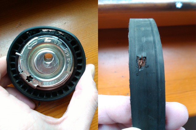

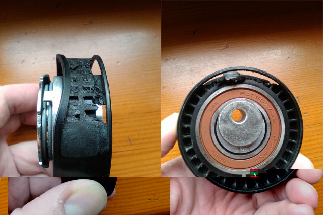

Пару месяцев назад меняли мне ремень ГРМ, ролик и помпу. Забрал я машину и через пару дней появился звук цокающий, похожий на клапана, зависящий от оборотов. И еще другой низкочастотный звук и отдача в рукоять рычага КПП. А я еще не знал в чем дело и так катался где-то с неделю, везунчик (чуть не попал на обрыв ремня ГРМ).
Вскрытие показало... ну всё видно на фотках. Что интересно - ролик люфта не имеет, крутится нормально, не заклинивший! На ремне конечно же стёрты надписи и все знаки, есть маленькая канавка и вырванные кусочки. Брал комплект = ремень+ролик(с самонатяжителем) Gates.
Вопрос к знатокам - почему такое произошло?
думаю комментировать не надо
без комментов

dios1 писал(а):ролик люфта не имеет, крутится нормально, не заклинивший!
А как же он тогда поплавился :acute от горячего ремня, что-ли :roll: :lol:

dios1 писал(а):почему такое произошло?
Судя по фото - ролик не вращался. Никак от слова совсем. :roll:
А уж вклинило его или установили коряво.... :roll: Это вам лучше знать.

Ладно, раскрою секрет. Может об этом уже кто-то писал.
Короче ролик был просто слабо затянут и в один момент ослаб. И т.к. он был еще новый, смазка в подшипнике еще не совсем разъехалась и была густая, то ролик не мог крутиться от лёгкого прикосновения. Поэтому ремень и начал шёркаться и плавить корпус ролика.
Если не верите, то я могу снять на видео как спокойно крутится этот ролик, он у меня еще остался. И натяжной механизм у него тоже вполне нормально работает.
И выяснил еще один момент - если вдруг ролик и прослабнет и сдвинется, то ремень все равно не должен перескочить ни на один зуб, т.к. хоть и слабая, но натяжка у него остается. Главное, если вы почувствовали запах гари из под капота и появились щёлканья в движке со стороны ремня, то либо эвакуируйте своё авто, либо не перегазовывайте и потихоньку добирайтесь до СТО. Это означает, что прослаб натяжной ролик ГРМ, оказывается выяснено не только на моем опыте.

dios1 писал(а):... Брал комплект = ремень+ролик(с самонатяжителем) Gates.
...Вопрос к знатокам - почему такое произошло?
dios1 писал(а):Ладно, раскрою секрет. Может об этом уже кто-то писал.
Короче ролик был просто слабо затянут и в один момент ослаб. ...
Ваши предположения ошибочные. Хорошо что выложили фото в хорошем качестве, и мне удалось разглядеть некоторые детали. Не хотелось бы Вас огорчать, но судя по ролику это 100 % подделка к сожалению. Я насчитал всего 6 различий.

Сообщение dios1 » 02 окт 2017, 14:46
Даже если это подделка, подшипник польский, знаменитый NSK. Почему тогда ролик крутится без нареканий? Не хрустит, не пищит и не заедает? Натяжное устройство тоже исправно.
Ведь если бы клинануло, так клинануло навсегда и ремень бы быстро перетерся и порвался махом. По вашему значит проработал ролик два дня, потом его сначало клинануло, а потом отпустило что ли и я с неделю так ездил еще.

Сообщение Фокс » 02 окт 2017, 16:27
dios1 писал(а):... подшипник польский, знаменитый NSK.
Но увы, такие подшипники давно научились подделывать. Или Вы не в курсе что оригинальные реношные запчасти тоже подделывают? Ошибаетесь и еще как! У вас подшипник сильно отличается от настоящего польского подшипника. У вас возвратный механизм отличается от оригинала от Gates.
dios1 писал(а):Почему тогда ролик крутится без нареканий? Не хрустит, не пищит и не заедает? Натяжное устройство тоже исправно.
А потому что подделка, без нагрузки крутится, а под нагрузкой стопорится.
dios1 писал(а): ..По вашему значит проработал ролик два дня, потом его сначало клинануло, а потом отпустило что ли и я с неделю так ездил еще.
Я так не считал. Судя по фото у вас, ролик вообще никогда не крутился с момента установки.
Понимаю вас что не хотите осознавать ошибку, ибо вам в это еще не верится. Но, на возвратном механизме что у вас, отсутствует элементарная маркировка даты производства. Ну хотя бы обратите внимание на первое фото, видим что нет маркировок на обоймах подшипника по сравнению с вашими фотками что присутствуют на обоих сторонах, тогда как у настоящего маркировка имеется только с задней стороны что на третьем фото.

Сообщение Foenstein » 07 окт 2017, 13:15
dios1 писал(а):Короче ролик был просто слабо затянут и в один момент ослаб. И т.к. он был еще новый, смазка в подшипнике еще не совсем разъехалась и была густая, то ролик не мог крутиться от лёгкого прикосновения. Поэтому ремень и начал шёркаться и плавить корпус ролика.
во время работы ролик прогрелся и заклинил. А на холодную крутится еще как-то
