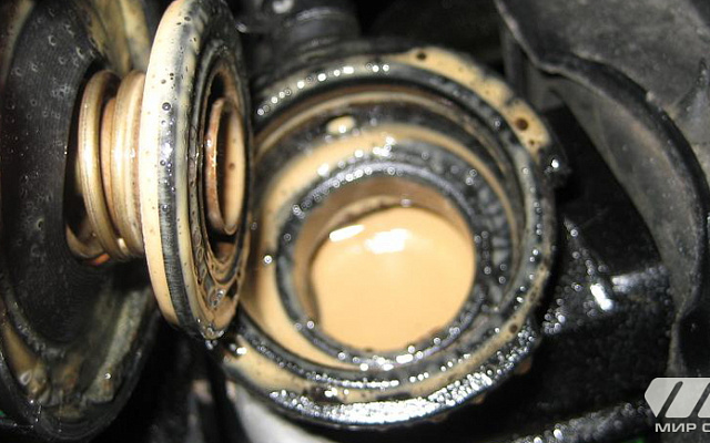

Сообщение Reno777 » 13 янв 2023, 15:10
altair6993 писал(а): Уровень масла не поднимается. Правильно ли я понимаю, что если антифриз будет попадать в движок, то эмульсия будет постоянно, или я ошибаюсь и будет подниматься немного уровень масла?
так будет в движке - фото.
Антифриз может на морозе объем уменьшать, и кажется что уходит. Незначительные следы эмульсии на крышке не проблема.
Проблема если полный движок бело-серой однородной жидкости. Вот это эмульсия) У меня такое было в движке скутера, 2 месяца ездил, и просто масло менял часто.
