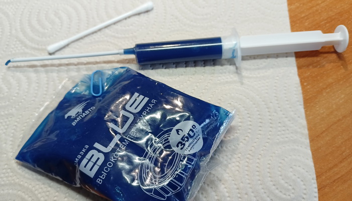

Sergren писал(а):Купил смазку 158, смазал ролик этой смазкой. Без шприца, просто пальцем проложил, повертел, излишки отправил обратно в банку.
Шприцом намного удобнее в зазоры между шариками и сепаратором задавливать смазку. Гарантировано попадает на беговые дорожки!
Себе в шприц вместо иглы вставил трубочку от ватных палочек (косметических).
Смазка при умеренном усилии на шток вылезает нормально.
