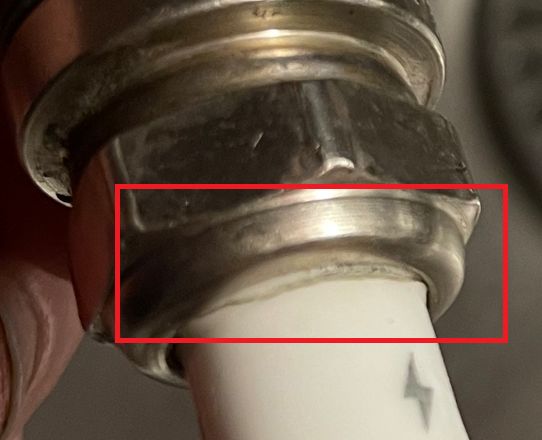

Фотография сделана мной в марте 2025 года. В основании изолятора находится глубокая трещина, которая была практически не видна на грязной свече и стала видна только после очистки. Трещина приводила к троению двигателя и возникновения чека на приборной панели.
