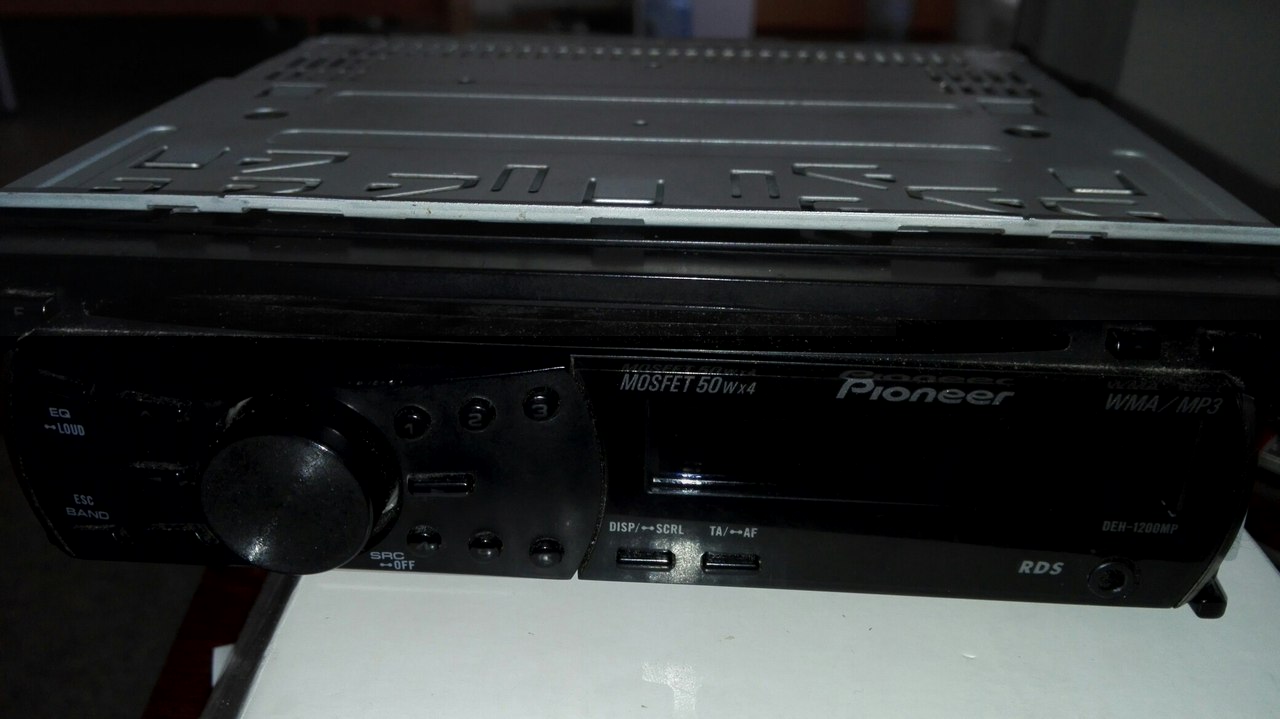

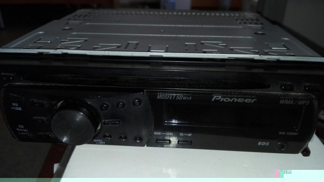

Здравствуйте. Полез в очередной раз к магнитоле, посмотреть на то как сильно она греется, и подправить антенный разъём.

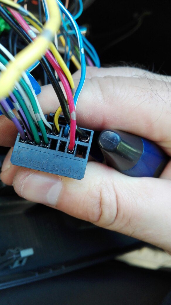

При подключении магнитолка не завелась. Первым делом проверил предохранитель 10А на самой магнитоле, так же проверил предохранитель F28 и F38. Проверил все провода, особенно чёрный и красный. 0 эффекта.
Что делать куда копать подскажите)) Включалась от замка зажигания.

Для начала проверить тестером,доходит ли напряжение питания до разъёма (между чёрным и красным проводами).
Если есть потайная кнопка RESET (прячется за откидной передней панелью),понажимать её.

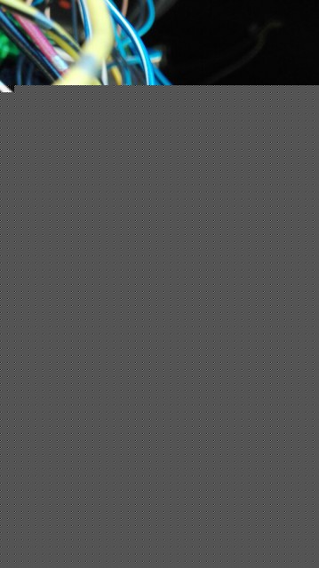

Как оказалось - выпал жёлтый провод из фишки. Тот жёлтый что на фото - вовсе не тот самый жёлтый, что от аккума))
