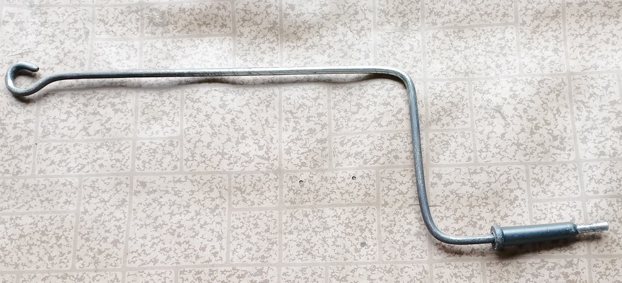

Оговорюсь сразу - девайс меня устраивает полностью. Но зачем они сделали такую замудренную ручку? Вопрос возник давно, решился только сегодня. Правда, связи с шинами и дисками не было - ставил противотуманки... Однако домкрат все же ближе к этому разделу...
Итак. Выпрямлял обухом топора, гнул на первой попавшейся железяке (мне попалась старая военная кровать).

Алё_шА
Doc писал(а):Кстати, Алё_шА, как эта ваша новая ручка смотрится в багажнике в собранном виде?
Да нормально смотрится, пока никто не испугался. Все-таки, для нее главное домкрат хорошо крутить, а не смотреться. "Я так думаю" (с) - ИМХО...
Вот свежее фото на ночь:Изображение

Алё_шА
В-общем, изгиб ручки переделал еще раз - первый не развивал большого усилия. Второй ближе (если не сказать - копия по памяти) к жигулевскому варианту. Небольшой изгиб почти посередине и еще один у самой ручки. Подрегулировка ПТФ показала жизнеспособность второго варианта, поднимает быстро и легко,ручка на место встает лишь немного похуже штатной. Фото на ночь не будет, м.б. позже...

Алё_шА
Зато нашим балонником можно болты с ноги откручивать :D
А перегнутым домкратом два раза машину переобувал - без проблем. И ручка не болтается :!:

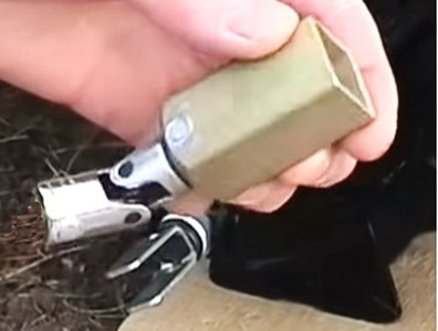

Captain
Сегодня менял резину. Домкрат с осени не доставал. Оказывается, в свое время провел апгрейд сего девайса. Проще - на ручку внатяг (с нагревом) одел кусок прозрачногого пластикового шланга, чтоб при случайном несильном касании избежать царапин. Конец шланга немного выступает.
Фото с телефона, шланг видно не очень, но идея понятна.

perch
нириклама ниразу!
Не нравится мне ручка у штатного ромбического домкрата Логана. Ну неудобно крутить! На "шестёрке" винтовой домкрат был гораздо удобнее. А тут никак не привыкну :( . Искал ромбический, но с другой ручкой. Чтобы было что-то типа карданного шарнира. На рынке не нашёл, продаются все такие же, с неудобной ручкой :( А потом увидел в одном магазине китайский домкрат за 365 руб. в такой коробке:
Вот он без коробки:
Вот ручка отдельно:
Хотя ручка и без карданного шарнира, но крутить уже значительно удобнее , чем штатной ИМХО.
Вот так выглядит домкрат в рабочем положении:

Алё_шА
Окончательный вариант
СообщениеДобавлено: 22 окт 2010, 10:26
Kostan
Ну вот наконец и я своё "убожество" модернизировал. Кончились мои мучения. Теперь домкрат получил эргономичную "крутилку" и полноценный шарнир.
СообщениеДобавлено: 26 окт 2010, 10:47
Kostan
Ещё одна небольшая доработка. В дырку, в которой крутилась старая ручка, тоже поставил болт. Крюк иногда проваливался слишком глубоко. Теперь вааще шоколад!!

СообщениеДобавлено: 30 июл 2022, 11:08
Привет, народ!
У 4e6y случилось маленькое несчастье - сломалась ручка у штатного домкрата... в том месте, где она о П-образную штуку трётся, в которую она вставляется... ну, в которой 2 отверстия под ручку. Перетёрлась со временем как бы, в том отверстии, которое ближе к изгибу ручки.
Что посоветуете делать?
1) Приварить 2 части ручки стык в стык - это реально или даже пытаться не стоит?
2) Согнуть ручку в другом месте... ну, сделать её чуточку короче... вот только не знаю, не сломается ли она при гибке в каких-нибудь тисках?
Короче, нужен ваш дружеский совет... какой из двух вариантов будет более оптимальным, правильным и менее капиталозатратным =)
пысы: предложение своего варианта решения тоже приветствуется...
пыпысы: можно, конечно, купить б/у домкрат на Авито... но это тыща-две... да и старую модификацию (с ушком под отверстие в кузове) в Питере я что-то не нахожу.
Re: Домкрат
СообщениеДобавлено: 30 июл 2022, 14:48
4e6yPaToP писал(а):Согнуть ручку в другом месте... ну, сделать её чуточку короче... вот только не знаю, не сломается ли она при гибке в каких-нибудь тисках?
Если место сгиба хорошо прогреть, то согнется, не лопнет. Газовая горелка очень подходит для этого.
В похожей ситуации делал когда-то себе новую ручку из гладкой арматуры 6 или 8 мм.
Там правда был не Логановский домкрат. Кроме ручки - колена на другом конце была петля (ушко).

СообщениеДобавлено: 01 авг 2022, 13:02
dimone73 писал(а):Не?
Во! :good
Много лет уже так все свои авто переобуваю. Забодался ручку крутить, переделал под квадрат и кручу гайковертом. Шуруповерт не тянет.

На днях переделаю домкрат под шуруповерт. Там быстро, бобышку сточить с ручки домкрата, чтобы она вынималась, и на её место при необходимости буду ставить 17й свечник , или еще что-нибудь ненужное.) Накрутился домкрата летом, теперь буду вжих-вжих и готово) Раньше колеса на шинку возил, это долго и грязно.

Re: Липучка или Шипы
СообщениеДобавлено: 24 окт 2022, 15:51
Reno777 писал(а):На днях переделаю домкрат под шуруповерт.
На нормальный домкрат налезает головка на 27 без всяких переделок. Хоть дрелью крути потом, хоть гайковертом, если есть. Тоже много лет так меняю резину, авто в семье не одно и руками все это крутить одуреть можно.
ddr512 писал(а):Для операций связанных с простым снятием колес нет ничего удобнее гидравлики.
При условии, что подъём за порог производится, как на Логане. На многих авто пятак домкрата за порогом, пятно контакта такого домкрата слишком мало для этих авто.

4e6yPaToP писал(а):Вот рецепт
Ну не знаю! Себе сделал просто УДОБНУЮ ручку-крутилку необходимой длины.
Одной рукой удерживать в нужном положении, а другой крутить.
Намного УДОБНЕЙ и БЫСТРЕЙ чем родной ручкой!

ИМХО - всё-таки удобная ручка надёжней шуруповёрта!
Re: Домкрат
СообщениеДобавлено: 27 окт 2022, 19:51
NarimanSPb писал(а):всё-таки удобная ручка надёжней шуруповёрта!
Конечно такая ручка удобнее штатной. Но говорить, что она лучше шуруповерта? Эм...
Дрель Советскую помните? Ручную? Пытались ей сверлить? :lol:
Она удобнее , чем ничего. Но если есть дрель электрическая - сверлить ручной будет только безумец
P.S. Автор в конце ролика от одного поднятия колеса и опускания дышит уже с отдышкой. А это он его ещё не откручивал, не снимал, не ставил, не затягивал Х 4 штуки.

3dmax писал(а):Но говорить, что она лучше шуруповерта? Эм...
Я сказал не лучше, а надёжней. :acute
Конечно в гараже можно и лучше крутить "электричеством" или "воздухом".
Но например зимой, для возможной замены ОДНОГО колеса на дороге, постоянно возить с собой "шурика" с замершим литиевым АКБ?!

4e6yPaToP писал(а):А вот NarimanSpb будет немного сложнее зафиксировать этой гайкой свой круглый шарнир.
Так что тут тоже надо ещё маленько покумекать... если домкрат планируется крепить на штатное место,
Если требуется крепление на штатное место, то тогда надо сделать СЪЁМНУЮ насадку с карданным шарниром.
Добавится лишь отрезок в 5 см. квадратной трубы 20*20, которая перед использованием оденется на скобу домкрата.
Должно получится как на картинке.
Re: Домкрат
СообщениеДобавлено: 28 окт 2022, 09:47
Да, это преотличнейший вариант! С сохранением установки в штатное место... для тех, кто хочет оставить возможность кручения штатной (или какой-то другой) ручкой... ручку при кручении квадратом надо вытащить... и надо ещё при срезанных шлицах озаботиться креплением ручки, чтобы она не выпадала из скобы при кручении... резьбу на ней метчиком нарезать и накрутить гаечку... или барашек, например.
Кому ручка домкрата на фиг не нужна, кто хочет сделать исключительно под квадрат (крутить шуриком или трещоткой) - более компактным по размеру будет вышеозначенный вариант с Алишечки... не надо будет ничего искать, вставлять... всё уже будет под рукой: вставил квадратную палочку в квадратную дырочку - и погнал крутить =)

4e6yPaToP писал(а):Пытаюсь найти домкратную ручку с изменяемой длиной рычага... когда до порога машины ей поднимаешь - сделать ручку покороче, шоб она при кручении об землю не билась... а когда уже машину поднимаешь - подлиннее...
Если у ручки-крутилки в начале будет карданный шарнир (писал про него), то начальная малая высота домкрата НЕ помешает крутить её! :acute

NarimanSPb писал(а):Если у ручки-крутилки в начале будет карданный шарнир (писал про него), то начальная малая высота домкрата НЕ помешает крутить её! :acute
Если в багажнике найти место деревянной бобышке от поддона, то домкрат ставится не на землю, а на эту бобышку на 8см выше земли, и тогда штатная ручка крутится вполне легко, ни за что не цепляясь.

Китайский Дед Мороз прислал 4е заказанную им хотелку 8)
В принципе, можно сделать этот переходник под квадрат не поворачивающимся вокруг оси болта... не делать 2 отверстия в скобе (уменьшая её прочность) и не вставлять болт... а взять и приварить переходник к скобе... чтобы его болт не мешал штатной ручке, когда она будет крутиться туды-сюды вокруг скобы... наверное, так и сделаю... ну, потому что не вижу особого смысла изменять направление оси вращения шуруповёрта (или ключа-трещотки под квадрат), это будет даже мешать, особенно при работе ключом.

4e6yPaToP писал(а):а взять и приварить переходник к скобе... чтобы его болт не мешал штатной ручке, когда она будет крутиться туды-сюды вокруг скобы... наверное, так и сделаю...
Ну если решил сварить их между собой, то я бы расположил проушины скобы домкрата и проушины переходника под 90 градусов.
Будет намного крепче (жёстче) скоба домкрата!
А проушины переходника подогнать под размер на наждаке.
И будет аж 4 отверстия для штатной крутилки домкрата. :acute

Как-то я до этой мысли не допетрил :roll:
Спасибо! Я всегда знал, что ты - супермозг! Наверное, орехи ешь с утра до вечера? =)
4e6yPaToP выше писал(а):Изображение
Одна проблема только: при перпендикулярном расположении скоб домкрат в штатное место не вставить будет... точнее, сверху не закрепить... там же эта... пимпа с гаечкой между скоб домкрата вставляется... ну, можно попробовать всё там подогнать... отверстия в скобе переходника подогнать и приварить аккурат под эту пимпу... то есть предварительно вставить домкрат в своё место и наметить, где должна быть дырочка (которая в скобе переходника).
Ну, или сбоку скобы её прикручивать.
Так что... может, всё-таки параллельно скобы сваривать? Тогда прорезь по всей высоте будет... легче пимпу вставлять.
И надо будет ещё на месте опробовать, потому что пимпа-то опустается сверху в прорезь, когда домкрат вставлен... а сверху будет закрыто... можно ли будет верх домкрата от стенки отвести, чтобы вставить пимпу сбоку.
