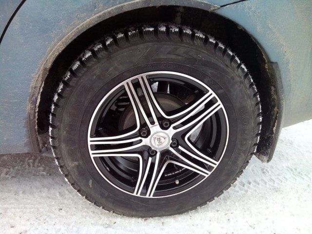

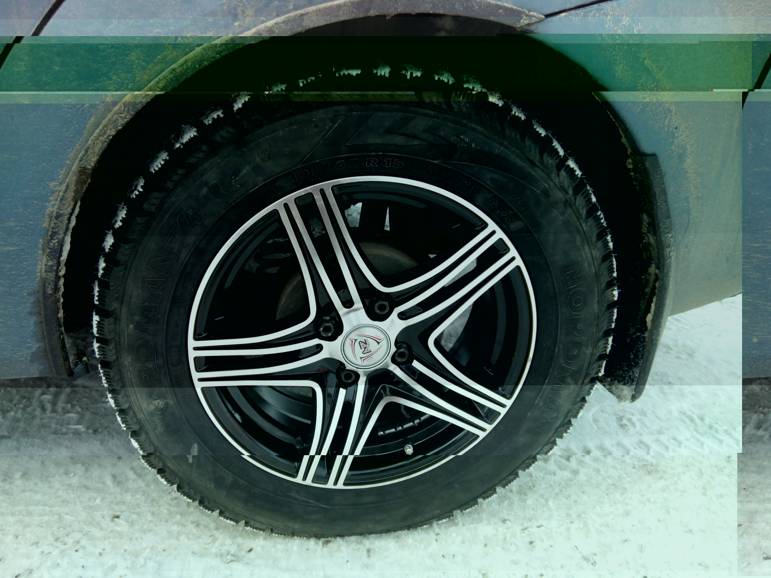

12345я
Люди добрые подскажите пожалуйста вот такой диск подойдёт на логан ? http://www.elcats.ru/fullinfo.aspx?flag ... d=ADD080C7 смущает то-что диаметр ступицы не 60,1 а 60.

Покажите мне более уродливый литой диск на логан, чем этот? :?:

monstr_62 писал(а):Покажите мне более уродливый литой диск на логан, чем этот?
Вполне симпатичный диск. Чем он Вам не угодил?
А уж в движении все диски одинаковые.
Да и после езды по нашей грязи разницы во внешнем виде нет вообще. Вот и выходит, что красивость есть, когда машина помыта и стоит. А нафига мне СТОЯЩАЯ машина, пусть и красивая?
Мне такие угодили ценой. Купил такие на зиму. Просто семигор считает сталь красивее некоторых литых.

семигор писал(а):могу показать то, что я бы не хотел видеть на своей машине
Ну, Вы уж совсем... "кавказский вариант" выложили. :oops: Есть же и реально красивые диски. :shock:

Евгений Ш, огромное спасибо! Определился таки с выбором:) По всем параметрам подобрал.
Вот они красавцы: Изображение
Re: Диски
СообщениеДобавлено: 21 окт 2012, 17:22
wallerik писал(а):Вот они красавцы:
Я бы, всё-таки, порекомендовал литье/ковку на зиму не ставить. Смысл, ИМХО, отсутствует.

sharpsouthpole
На зиму приобрел комплект литья NZ F-6 R15x6,5 PCD 4x100 DIA 60,1 ET50 цвет BKF (резина Nokian Nordman-4 195/65/15):

sharpsouthpole писал(а):приобрел комплект литья
Мыть не устанете?

Сигизмунд писал(а):это смотря сколько спиц.
Так видно же под спойлером. Пять, зато каких!!!

sharpsouthpole
моюсь на бесконтактной мойке, а так бы конечно задумался, прежде чем брать. Сослуживец (бывший таксист) тоже в первую очередь задал тот же вопрос. :)
Ну и плюс брал их с доставкой из Набережных Челнов, пощупать не мог.

a1ek
Добрый день, подскажите пожалуйста по дискам. У меня резина 185\65 r15 хочу купить кованные диски, нашел параметры 6J15 ET 50 DIA 60,1 PDL 100x4 но на ковке они немного отличаются, можете какие посоветовать, которые подойдут и получится в чем либо разница между штамповкой, кроме визуальной ? Благодарю.
Re: Диски
СообщениеДобавлено: 24 мар 2016, 15:47
a1ek писал(а):Параметры: 6J R15 4x100 ET48
есть ET 60, такие станут на Sandero 1 ?
ЕТ60 я бы не брал, сильно утопленные в арки будут. Но ещё важно центральное отверстие.

СообщениеДобавлено: 01 апр 2016, 15:19
a1ek
http://www.skad.ru/ru/products/15/%D0%A ... %B0%D0%B9/
Вот такие поставил, подошли, 15*
