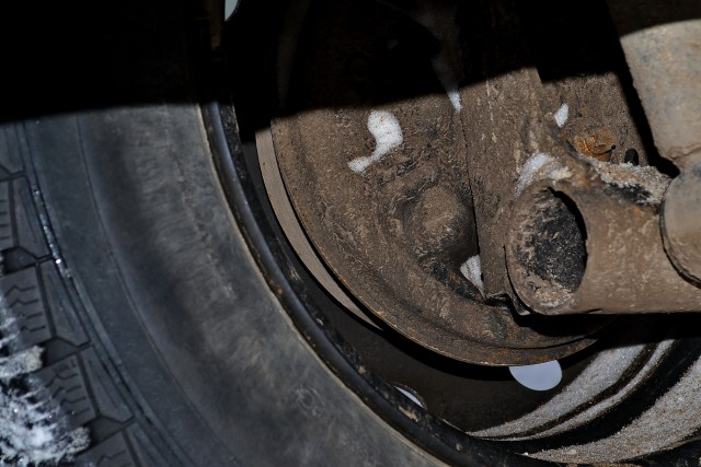

Не понял-куда Вы ставили диски,что они сзади прижали барабаны?
СообщениеДобавлено: 25 ноя 2009, 12:40
Сергей Панков
Я тож че то не въехал какие диски какие барабаны какие яйца изъясняйтесь по понятней пож
СообщениеДобавлено: 25 ноя 2009, 12:46
#Сергей# писал(а):Не понял-куда Вы ставили диски,что они сзади прижали барабаны?
Диски, ИМХО, колесные. Барабаны, ИМХО, задние тормозные :D
Заводские накладки стерают барабан
СообщениеДобавлено: 25 ноя 2009, 14:13
Fraier
Заводские накладки стерают барабан на передней ступице. Что делать??
СообщениеДобавлено: 25 ноя 2009, 22:08
u313
Все правильно! Диски колесные, должны касаться барабанов только с торца, у болтов, а не родные диски прижимали барабаны по окружности и деформировали их.

СообщениеДобавлено: 30 янв 2014, 17:00
denichkin
Добрый вечер всем!!! Сделал запрос в Exist на тормозной диск (все данные о моей машине у них есть- VIN, овальная табличка). А мне почему-то предлагают два варианта:
вот этот: Renault 7701 208 2521 Диски тормозные, комплект, передние(Диаметр тормозных дисков: 259)
и этот: Renault 6001 549 2111 Диски тормозные, комплект, передние(Диаметр тормозных дисков: 238)
а фактически на моем диске номер 8200123117, но Exist пишет, что это задний тормозной диск....
Кто-нибудь понимает что это за фигня???
Re: Тормозные диски
СообщениеДобавлено: 30 янв 2014, 17:04
denichkin писал(а):вот этот: Renault 7701 208 2521
Вот этот ваш. Если, конечно, у вас не аутентик мохнатого года, куда ставили диски диаметром 239 мм и не престиж с 16-клапаанником, на который ставят вентилируемые диски.
Re: Тормозные диски
СообщениеДобавлено: 30 янв 2014, 17:16
denichkin
Зфгд_ШШ писал(а):Если, конечно, у вас не аутентик мохнатого года, куда ставили диски диаметром 239 мм и не престиж с 16-клапаанником, на который ставят вентилируемые диски.
У меня Престиж 8ми клапанный 2008го года.
И то же самое по задним колодкам. Предлагается два варианта
Renault 7701 205 758 (Диаметр тормозных барабанов: 180)
и Renault 6001 551 409 (Диаметр тормозных барабанов: 203)
Re: Тормозные диски
СообщениеДобавлено: 30 янв 2014, 17:42
denichkin писал(а):по задним колодкам. Предлагается два варианта
А вот тут без фото тормозного щита из-под машины Вам даже Зфгд_ШШне поможет. Сделаете фото - выложите его и спросите в теме viewtopic.php?f=74&t=14061
Re: Тормозные диски
СообщениеДобавлено: 30 янв 2014, 19:31
denichkin
Евгений Ш писал(а):А вот тут без фото тормозного щита
Не совсем понял... Объясните пожалуйста что за щит тормозной
Re: Тормозные диски
СообщениеДобавлено: 30 янв 2014, 19:36
denichkin писал(а):Объясните пожалуйста что за щит тормозной
Смотрите снаружи на колесо. Под колесом (если его снять) видите тормозной барабан. Если на это же место посмотреть из-под машины - увидите тормозной щит ( то, на чём крепится тормозной механизм). Ещё проще - зайти по даденной ссылке, полистать несколько страниц назад, там почти на каждой фото этого щита с вопросами-ответами.

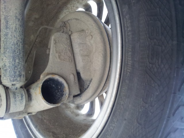

Re: Тормозные диски
СообщениеДобавлено: 30 янв 2014, 21:39
denichkin писал(а):что за щит тормозной
Re: Тормозные диски
СообщениеДобавлено: 30 янв 2014, 21:43
Ну вот, это как раз тип TRW (иногда называют Lucas). Если выглядит по-другом - значит тип Бош
Re: Тормозные диски
СообщениеДобавлено: 30 янв 2014, 21:56
Зфгд_ШШ писал(а):
dymdom писал(а):Подскажите мне пожалуйста тип тормозной системы.
ответ
TRW, он же Lucas
Kyzen писал(а):
Зфгд_ШШ писал(а):
Kyzen писал(а):Можно ли определить размер задних колодок не снимая барабана
Вам не размер нужен, а их тип. Дайте фотку тормозного барабана со стороны выхлопной трубы, типа "изнутри" - скажем, какой тип колодок.
ответ
Зфгд_ШШ писал(а):Тип Бош, так и скажите продавцам
предлагаю модераторам вынести в копилку,чтобы не отвлекать достопочтенного Зфгд_ШШ от дел :clapphp?id=4047
п.с.
добавлю еще для наглядности
denichkin писал(а):Изображение
Добрый день. Вот Фото моих барабанов
Зфгд_ШШ писал(а):Тип тормозной системы Бош.
Re: Тормозные диски
СообщениеДобавлено: 30 янв 2014, 22:17
если разобрали уже
Зфгд_ШШ писал(а):Тип TRW
вот еще
фотка (имхо-трв)
ждем комментариев,если не трудно
Re: Тормозные диски
СообщениеДобавлено: 30 янв 2014, 22:28
дима писал(а):ждем комментариев,если не трудно
На тему? TRW или не TRW? TRW
Re: Тормозные диски
СообщениеДобавлено: 30 янв 2014, 22:31
denichkin
Спасибо, теперь вроде понятно. Еще можно было бы добавить в копилку какой тип имеет какой размер, т.к. Exist, например, предлагает колодки под размер барабана, а не под тип тормозной системы. Барабаны могут быть 180 или 203 см. 180 это TRW или Bosh???
Re: Тормозные диски
СообщениеДобавлено: 30 янв 2014, 22:36
denichkin писал(а):180 это TRW или Bosh???
Ни то, ни другое - это так называемый Bendix, сильно смахивающий на уменьшеный Бош. На Логан практически не ставится, чаще встречается на Симболах. На Логан ставят только 203 мм, за очень редкими исключениями.

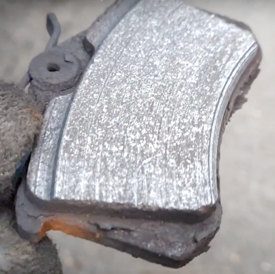

поставил новые диски и колодки.
Тормозной диск TRW DF4381
Колодки GDB400 GDB400
фото старых
колодки уже менял - чтобы доработать диски - Tsn-Цитрон 2.1.24 - проехали 16136км (июль 2015 - апрель 2019. можно сказать 4 года). состояние на фото.
обратите внимание какой был неравномерный износ колодок..скорее всего из-за хреновых дисков.
проехал по трассе 100-105 км/ч. ничего не бьет. не стучит. руль не дребезжит.
как не странно диски снялись легко, ступицы - почти как новые. авто 2011года
после 4 км пути ))

gornyk logan писал(а):обратите внимание какой был неравномерный износ колодок..скорее всего из-за хреновых дисков
Скорее всего - из-за закисших пальцев супорта. :roll:
Не-а, это из-за не качественных тормозных колодок. Ставил бы колодки оригинал, и такой "стиральной доски" не было бы. Вот мои диски, всегда приобретал оригинальные тормозные колодки, и как видите диски сильно изношенные, но ровные.

то что у меня неравномерный износ колодок, то я думаю это два фактора - диски уже были в хреновом состоянии - на них был большой бортик. и поставил колодки какие были в наличии в магазе Tsn-Цитрон 2.1.24 - они тоже не ахти я думаю.
по хорошему надо было проточить диски и колодки бы равномерно притирались, а так как бортик был, то колодки начали работать не совсем правильно вот и появилась стиральная доска. наверное так.

Эта колодка именно от Поло Седан.
Хорошо виден износ (пропил) от упомянутого буртика на тормозном диске.
