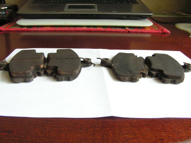

У меня вопрос : мягкая педаль тормоза это дефект или особенность Логана?
Моя машина без АБС, эксплуатирую уже 2 года, пробег 37 тыс.км. Передние накладки стёрлись наполовину равномерно - до 7 ммм. Уровень тормозной жидкости в норме. Последние два месяца заметил такую особенность: останавливаюсь на светофоре. Машина уже стоит, но, если есть уклон дороги, автоматически хочется нажать на тормоз посильнее. А вместо ожидаемой твёрдости, педаль тормоза мягко уходит вниз ещё на 1-2 см :shock: Меня это беспокоит как-то...раньше такого не замечал,вроде бы.
СообщениеДобавлено: 16 ноя 2010, 18:43
perch писал(а):... А вместо ожидаемой твёрдости, педаль тормоза мягко уходит вниз ещё на 1-2 см :shock: Меня это беспокоит как-то...раньше такого не замечал,вроде бы.
Похоже на завоздушенность магистрали или потерю св-в тормозухи. Идеально поменять ее.
СообщениеДобавлено: 16 ноя 2010, 18:51
perch писал(а):Машина уже стоит, но, если есть уклон дороги, автоматически хочется нажать на тормоз посильнее. А вместо ожидаемой твёрдости, педаль тормоза мягко уходит вниз ещё на 1-2 см
А меня вот не беспокоит. У меня точно также. Но замечено - с первых дней. Однако тормозами восхищался - как и многие здесь.
Но должен отметить, что опИсываемое вами явление имеет место быть при достаточно сильном нажатии на педаль. (может так просачивается жидкость через клапана "колдуна"?) :roll:
СообщениеДобавлено: 16 ноя 2010, 19:09
Зфгд_ШШ писал(а):Похоже на завоздушенность магистрали или потерю св-в тормозухи.
Мягче стала? :wink:
perch, а Вы попробуйте исключить из работы вакуумный усилитель. Для этого на заглушенном движке несколько раз нажмите на тормоз. После этого педаль должна стать намного жёстче. Если мягкость останется - видимо, воздух в системе или (читал про такое) разрыв корда в тормозном шланге. В этом случае шланг надувается в месте разрыва корда.
СообщениеДобавлено: 16 ноя 2010, 19:11
omix08 писал(а):Мягче стала? :wink: ...
Воды нахлебалась, она ее всасывает только в путь ;)

Приехал клиент - левый диск подпален и стерт до 9 мм. Поменяли диски. Естественно, проинспектировали суппорты, все дела. Через 2 недели опять приехал - левый диск все равно палится. Поменяли тормозуху - проблема ушла взад. Версии ;)?

При замене тормозухи - сорину с компенсационного отверстия выдавили дальше в систему и через штуцер - наружу. Или прилипла ещё где-нибудь, где сейчас не мешает.

renSR976
Некоторое время чувствовал,что тормозная педаль стала более жесткая,хотя машина останавливается нормально.Уже почти 50 тыщ.пробега,точнее 49949.Решил проверить ходовую,по-любому надо.Пригнал на сервис машину.только там обнаружили износ колодок,тормозных колодок.Это ничего ,бывает же.Но удивило,что и капает пыльник суппорота(если я правильно понял).Как же умужриться надо,чтоб сразу все износилось????? Я вожу спокойно,оттормаживаюсь нечасто,но трудно в условиях мегаполиса,где носятся кретины на крутых тачках и подрезают,не прибегать к аварийному торможению.Тормозная жидкость в пределах уровней минимума и максимума,но ниже стала. Какие причины износа большего количества деталей тормозной системы?

Уточняю свой пост. Колодки стерты,тормозные диски имеют выработку с каждой стороны,буртик имеет 2 мм.Порвался пыльник не суппорота,а левого привода ШРУСА. Заменили диски,колодки,пыльник.На нехилую сумму попался.Но безопасность превыше всего.Мне понравились слова,что нет ужаса в моем посту,да ведь буквально за день до запланированного ТО обнаружил неполадки с тормозами).

СообщениеДобавлено: 10 сен 2012, 12:45
Aquarius
Добрый вам день, коллеги. На днях сам менял передние тормозные колодки (причина - услышал характерный скрежет при торможении). Это третья замена. Не помню точно сколько они служили, но по ощущению раньше, чем обычно. Логан 2011 г. июнь, 86 тыс., АБС, ТО регулярное у дилеров.
При замене обнаружил неравномерный износ. На левом ~ 50%, тогда как на правом все100% :shock: (см. фото). Колодки были фирмы Valeo, брал в магазинчике на 2-м Балтийском. В чём причина? В неравномерном усилии или в колодках? Особых заносов при торможении не наблюдалось. Претензий к тормозам тоже не было.
Re: Вопрос по тормозам
СообщениеДобавлено: 10 сен 2012, 13:33
Aquarius
Направляющие пальцы суппорта не "закисли" случаем?
СообщениеДобавлено: 10 сен 2012, 13:45
Aquarius
Derri писал(а):Aquarius
Да, Derri, спасибо за ответ. Они самые. Пока ждал, сам нашёл причину. Вот:
http://forum.logan.ru/viewtopic.php?f=23&t=6563#p976454
Придётся опять колёса снимать :) .

СообщениеДобавлено: 06 ноя 2015, 22:57
BAHO32
Приветствую, господа, товарищи! Возникла небольшая проблемка, не у меня правда, а помочь хочется :wink:
Суть дела такова: На прогретой машине (через пол часика езды) на скорости до 15 км/ч раздается резкий непрекращающийся свист сзади как-будто тупым резцом каленый вал точить пытаются... Вывешивал колесья левое крутится суперски, правое притормаживает (прям как у меня было :-D ). Думал закис рычаг на колодке для ручника. Барабан скинул (колхоз съемник пригодился)... всё на месте. Износа барабана почти нет совсем (хотя и 40к на одометре), колодки скинул. Задняя колодка, та что с рычагом для тросика, имеет не равномерный износ (сношена на "конус" снаружи 4,5мм внутри 4,0мм). Та что без рычага изношена равномерно. Почистил... Стал "вталкивать" поршеньки циллиндрика - один легко ходит туда-сюда второй втолкнулся с трудом, и обратно не выполз (со стороны криво сношеной колодки). Поставил колодки обратно, погоняли, всё нормально, колесо вращается свободно без притормаживаний и заеданий... не тут-то было... не прошло и получаса та-же фигня. Никаких потертостей и притирок на "нерабочих" поверхностях колодок не замечено. Ступичник вращается как новый, при демонтаже уцелел. Солдатики не вытянуты и имеют одинаковую высоту(штангенциркулем померил), шайбы не деформированы, механизмы и пружинки как новые. Если имеет значение, то это фаза 2, тормозная система борщ. Ваши соображения? В понедельник левое колесо скинем, там посмотрю. Но товарищ говорит, что справа свистит, так, что пешеходы разбегаются....
СообщениеДобавлено: 06 ноя 2015, 23:06
BAHO32 писал(а): на скорости до 15 км/ч раздается резкий непрекращающийся свист сзади как-будто тупым резцом каленый вал точить пытаются...
BAHO32 писал(а):Никаких потертостей и притирок на "нерабочих" поверхностях колодок не замечено.
Уверены? Ну тогда
BAHO32 писал(а): второй втолкнулся с трудом, и обратно не выполз
здесь "собака порылась" :roll:
СообщениеДобавлено: 07 ноя 2015, 15:15
Александр_Гость
BAHO32 писал(а):Ваши соображения?
Было что-то похожее: дико разогревался барабан после серии торможений в городском режиме, при этом по шоссе хоть 500 км проедь - холодный. Виноват оказался тормозной цилиндр - на горячую поршни невозвращались и колесо подтормаживалось да так, что выбег съедался. На холодную всё отлично вращалось...
