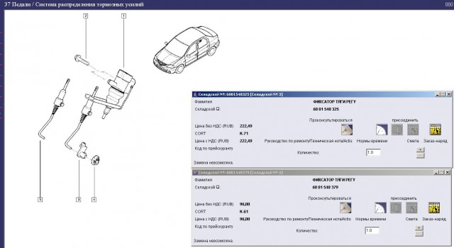

Такая неприятность. Куда-то потерялась серьга (рис. 9.4 поз.5 книга "ремонт Логан" третий рим). Кто может сказать размеры? Думаю из проволоки сделать аналогичную.
СообщениеДобавлено: 11 апр 2008, 14:33
bob292
Если конечно сделаете из пружинной проволоки (60С2) ,сделаете термообработку как положено да еще по размерам настоящей скобы , то тогда покатит , а из чего попало как то стремно .Хотя можно попробовать , все равно дешевле чем новый колдун ( одну скобу врядли найдете).
СообщениеДобавлено: 11 апр 2008, 14:56
Alex 76
В том то и дело, что одну скобу не продают. На заводе у меня сделают. Размеры надо.
СообщениеДобавлено: 11 апр 2008, 15:06
bob292
Если не забуду вечером в гараже под машину нырнуть , то нарисую и выложу.

Не знаю как потерялась ваша скоба , я свою не смог снять -пришлось мерить на месте. Прийдеся вам потом регулировать колдун.Изображение

У меня пропала куда то защелка стержня регулятора тормозов с задней балки. ГДЕ МОЖНО ЕЕ КУПИТЬ ПОДСКАЖИТЕ?????????
Re: Регулятор давления в гидроприводе задних тормозов (колду
СообщениеДобавлено: 21 фев 2012, 20:15
sasha1975 писал(а):У меня пропала куда то защелка стержня регулятора тормозов с задней балки. ГДЕ МОЖНО ЕЕ КУПИТЬ ПОДСКАЖИТЕ?????????
Эм...
Не понял, какая. Пальцем покажите:
СообщениеДобавлено: 25 фев 2012, 09:44
sasha1975
Эм...
Детали под цифрой 3 и 4
СообщениеДобавлено: 25 фев 2012, 18:02
ИМХО - дороговато будет. :roll:
СообщениеДобавлено: 25 фев 2012, 21:57
sasha1975
Мне надо их купить иначе задние тормоза вообще не работают.
СообщениеДобавлено: 25 фев 2012, 22:47
sasha1975 писал(а):Мне надо их купить иначе задние тормоза вообще не работают.
Например здесь
поз. 3 - http://www.exist.ru/price.aspx?pcode=6001548325
поз. 4 - http://www.exist.ru/price.aspx?pcode=6001548379

В сервисе сказали, этот звук издает от "колдун" (http://www.pixic.ru/i/U0o1N120X4m6o9v1.jpg)
Решение - полностью его убрать и все соединить "напрямую"
Как избавится от этого звука, не убирая совсем "колдуна"?
Видео - https://www.youtube.com/watch?v=vMC7RIdx7zs

В сервисе сказали, этот звук издает от "колдун" (http://www.pixic.ru/i/U0o1N120X4m6o9v1.jpg)[quote]
Колдун "звучит" при переезде неровностей, или если нажать на зад машины. А это похоже на скрип колодок при разведении их, поэтому при "включенном ручнике" звука нет.
