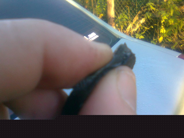

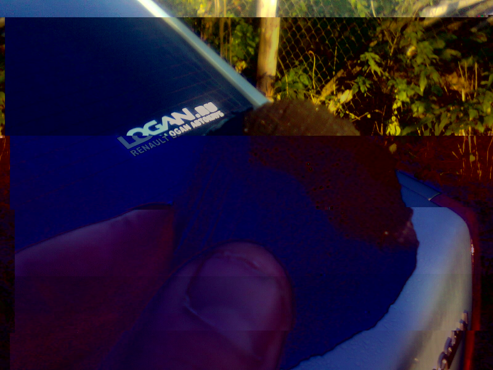

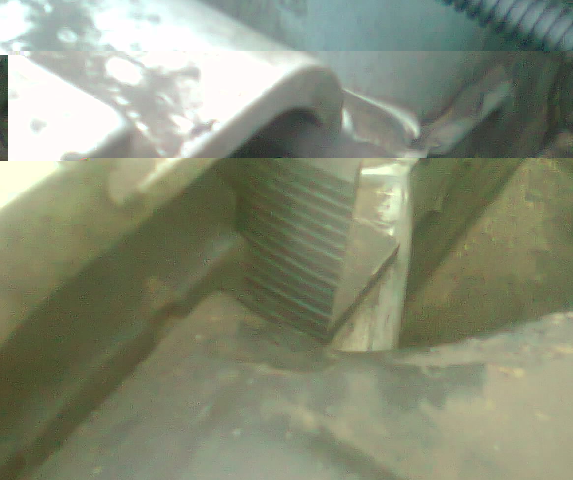

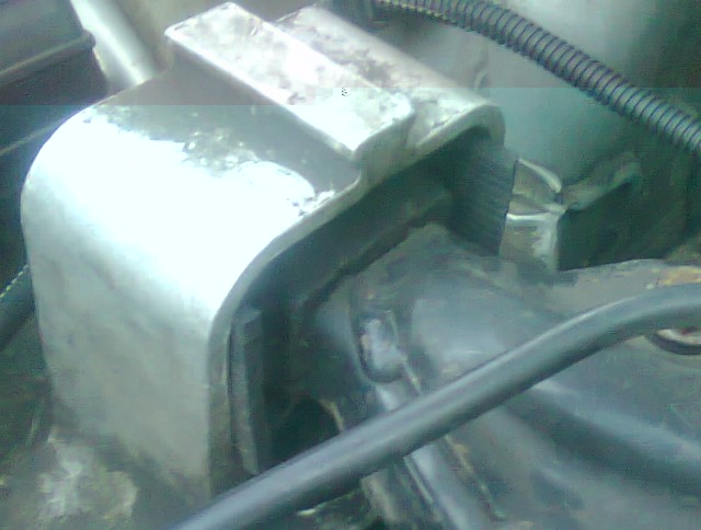

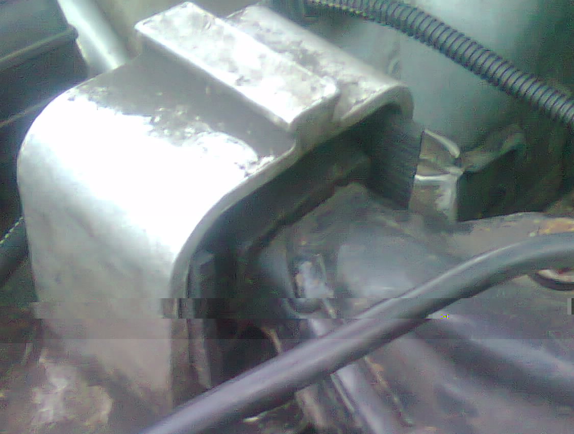

Немного про проблемы с моим средством передвижения.
Акт первый. В прошлом году по весне, на пробеге ~25000 внезапно засвиристело в районе сцепления (в какой-то теме я про это писАл, найти сейчас не могу), свист возникал после прогрева двигателя и ненадолго пропадал при выжиме педали сцепления. "Выжимной подшипник" - сказал мой внутренний голос
, то же самое озвучили еще парочка механиков. Ладно, меняем. Заказал на Exist выжимной марки Aisin, поменял в гаражном СТО. Свист вроде бы пропал, потом опять появился, но уже гораздо тише. Забил, поскольку сцепление в целом работало нормально.
Акт два. Зимой, в районе Нового Года, обратил внимание на немного странную работу сцепления - в середине хода педали возникала как-бы ступенька усилия. Т.е. примерно до середины педаль шла равномерно, затем требовалось чуть бОльшее усилие для продавливания, затем опять легко. Недели через две-три при непрогретом сцеплении появился скрип при нажатии педали, где-то под капотом. После прогрева сцепления скрип пропадал.
Акт три, последний. Месяца два назад, приехавши в гости к родителям, решил заценить ихний новый Sandero. Сели в моего Логана, доехали до гаража, откуда я вышеупомянутый машинк и выгнал. В процессе руления обратил внимание на существенную разницу в работе педали сцепления: на моей машине педаль была гораздо более тугой. Хорошенько подумав, решил нафиг поменять всю начинку сцепления (корзина+диск+выжимной) и заодно трос. Заказал опять на Exist, трос взял оригинал, комплект сцепления Luk. Через неделю запчасти пришли, поехал менять (как раз вчера). Поменял. Теперь сцепление работает как новенькое, каким оно по сути и является
Теперь про результаты осмотра старых деталей. Диск сцепления в прекрасном состоянии, хватило бы еще как минимум на столько же (забыл добавить, сейчас пробег 44600). Выжимной тоже с виду вполне рабочий, на задней части под лапками видна выработка в месте касания той фиговины, которая выжимной собственно выжимает (забыл, как она называется, сильно не пинайте). Трос вполне даже рабочий - зря менял. А вот с корзиной (Valeo), как и ожидалось, все не так радужно. В свободном состоянии видно, что два лепестка опущены ниже основной плоскости миллиметра на 2, да и плоскость довольно условная - видна неплохая такая волнистость. Все лепестки имеют выработку в месте касания выжимного.
Как-то вот так. Если нужны фотографии, могу выложить только через неделю - железки на даче остались.

Ну вот такой принцып установки этих резинок.
Re: Проблема со сцеплением
Добавлено:
14 окт 2012, 08:54
Виталик Седой
Добавлено:
14 окт 2012, 09:02
Виталик Седой
Резина довольно мягенькая, не совсем мягкая конечно, но, пальцами сжимается без особого усилия.

Виталик Седой писал(а):Поставил в верхнюю опору двигателя две пятимелеметровые прокладки, из мягенькой резины.
Всё течёт, все изменяется...
Помнится мне пару лет назад в том-же "Логан-гараже" в эту деталь практиковали установку жестких прокладок.

snowvlad писал(а):Всё течёт, все изменяется...
А я тоже пробовал жесткую прокладку. Мне совсем не понравилось, такая вибрация была на кузове, вся машина вибрировала, как вибромассажер. Правда это была не жесткая резина, а металическая пластинка, в купе с этой же, мягкой резиной. С мягкой резиной, без металической пластины, вибрации никакой, вообще никакой. Троганье с места, одинаково плавное, без содроганий, что с жесткой прокладкой, что с мягкой, но на холстых оборотах, разница очевидна. Но это в моем случае, может у кого другого, результат положительный будет достигнет установкой жесткой прокладки. Я думаю ребята из логан-гаража, тоже, не спроста ставили жесткую прокладку, тамошние ребята, довольно прочуханные относительно логанов, поэтому нет смысла сомневаться в их подходе и выборе именно такой прокладки.

Кочевник
Сегодня регулировал сцепление на своем 16-ти клапаннике.Мама дорогая,хрен подлезешь.Пришлось бачек гидроусилителя снимать с крепления и воздуховод снимать,все равно тесно.Лишний раз не захочешь и лезть.То ли дело было на предыдушем Логане 1,4....

Кочевник
А зачем?Там всё просто.Проблема в тесноте.

Wan371
Хм, месяц назад тоже немного регулировал сцепление - вполне хватило снять трубу воздуховода. Одна рука влезает свободно. Или я что-то не то делал?

Я не хочу Вас учить, просто на мой взгляд много лишней работы. Вот фото
bob292 Там достаточно места для замены сцепления и сальника, конечно не так удобно, как вообще без коробки, но достаточно.
