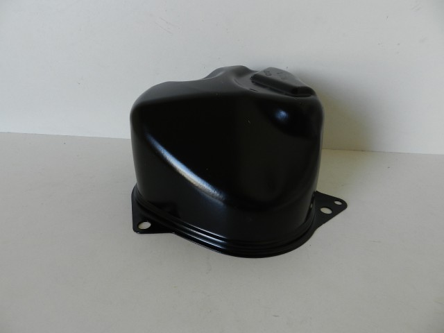

Сгнила крышка МКПП задняя (которая смотрит влево по ходу движения). масло из нее течет.
Есть только ориг. 8200297214. стоимость около 4000
Насколько я знаю коробку ставили на много машин, не только на логан.
Может кто пробовал что подходит с других машин? или какой неоригинал?

Spinaker писал(а):Есть только ориг. 8200297214. стоимость около 4000
Поищите на разборках, там они стоят рублей 500. Только будьте внимательны, крышки эти бывают разные, если поставите не ту, останетесь без задней передачи. И покройте ее каким-нибудь антигравием - на разборках они тоже не новые.

Предлагаю кардинальный вариант - найти хорошего сварщика и приварить заплатку снаружи. Лучше газосваркой...

Константин, были у нас такие случаи - гниёт , как правило, здесь
И газосварщик справится с этой работой. Наводка - обратится к тем, кто ремонтирует (варит) выхлопные системы - там железо тоже тонкое.

Не обязательно варить, поксипол отличное решение вопроса. Проверено.

Заменил сгнившую до двух микротрещин эту крышку на новую 8200297214, с новой прокладкой 8200117602 и заодно выключатель света заднего хода, через который тоже возможна течь масла. Теперь видно, что масло просачивается через прокладку в нижней ее части.
Кто в теме, подскажите, как устранить это просачивание. Например, обезжирить и обмазать герметиком по наружной поверхности стык крышки и коробки.
