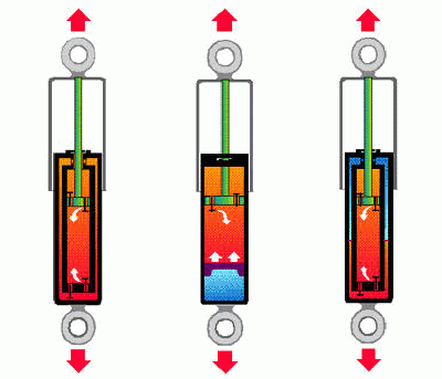

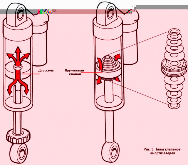

Re: Помогите разобраться с проблемой в рулевой.
Сообщение Евгений Ш » 05 июл 2012, 17:22
Nick_Zh писал(а):Сщас...
Эммм....ммм...ммм... Они потому так и называются, что, типа, в натуре, колебания гасят. И больше ничего не делают. И туда, и сюда гасят. Как-то так:
или так
