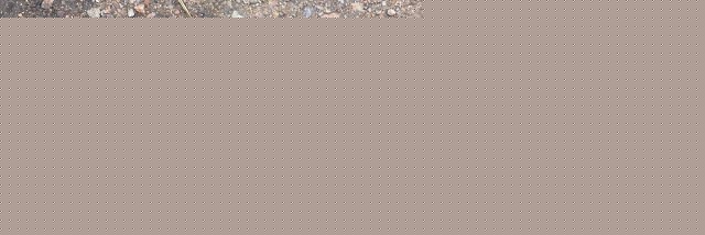

Предлагают правый привод для Логана с АБС фаза 1, посоветуйте стоит ли брать.
Вот этот привод

Еще вопрос- это точно привод с АБС?

Ну неужели никто не подскажет это привод ддля АБС или нет?

Vlad_Z60 писал(а):Ну неужели никто не подскажет это привод ддля АБС или нет?
сравни сам
Сергей Смирнов писал(а):На днях разбирал свою машину с АБС и сравнивал привода с авто без АБС. Они не взаимозаменяемые. Кольцо грязезащитное нельзя переставить с одного на другой--нет соответствующей проточки. Фото прилагаю.
Справа привод без АБС, слева-- с АБС. Придётся искать привод с АБС. Подскажите, где и почем?... :(
полная тема тут
viewtopic.php?f=2&t=10164&start=30

Сообщение Vlad_Z60 » 09 май 2012, 12:49
Тему читал читал НО имею всего 2 эти фотографии и хотел бы не попасть впросак, так как сам не понял. Цена нормальная. Пор внешнему виду скажите как он? ржавый чтото сильно. я понимаю что надо щупать крутить искать заломы при прокрутке, НО у меня пока лишь фото

Vlad_Z60 писал(а): По внешнему виду скажите как он? ржавый чтото сильно. я понимаю что надо щупать крутить искать заломы при прокрутке,
На ржавчину забей , прокручивая руками ничего не почувствуешь , только на машине можно услышать . По различиям здесь http://www.logan-club.ru/forum/viewtopi ... 85#p551985

По этим фотам можете чтото сказать?

Заржавевшая шлицевая часть - долго валялся на разборке . Пыльники вроде целы , хотя можно перед фотосессией дырками вниз повернуть . Ну и не факт что вы получите привод изображённый на фото . Удачи .

Сообщение Vlad_Z60 » 09 май 2012, 16:22
Это привод для АБС?

Сообщение дима » 09 май 2012, 16:35
Вы хотите .чтобы кто то взял на себя ответсвенность и сказал Вам,что да- с АБС-берите или нет -без АБС-не берите? Фото у вас есть,как и фото приводов с абс и без-СРАВНИТЕ САМИ и примите решение....
п.с.
лично я,на ваших фото ,проточки не вижу...

Сообщение Vlad_Z60 » 09 май 2012, 16:37
насколько я понимаю на краю наружного шруса есть пластиковое черное кольцо- показатель привода с АБС, но хотелось бы подтверждения

Сообщение дима » 09 май 2012, 16:42
П-Р-О-Т-О-Ч-К-А должна быть ПРОТОЧКА,под пластикове кольцо-почитайте тему ВНИМАТЕЛЬНО и посмотрите фото, тоже ВНИМАТЕЛЬНО....пластикове кольцо могли снять с привода...

Сообщение Олег М. » 09 май 2012, 16:49
Тоже не вижу проточки. Похоже, безАБСный.
