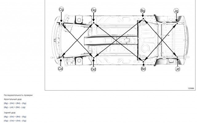

Подскажите размеры подрамника, в особенности диагонали подрамника.

DIMIX писал(а):Подскажите размеры подрамника, в особенности диагонали подрамника.
Поискал в диалоджисе. Не нашел.
Только это:
ИМХО - надо мерить на живой машине.
