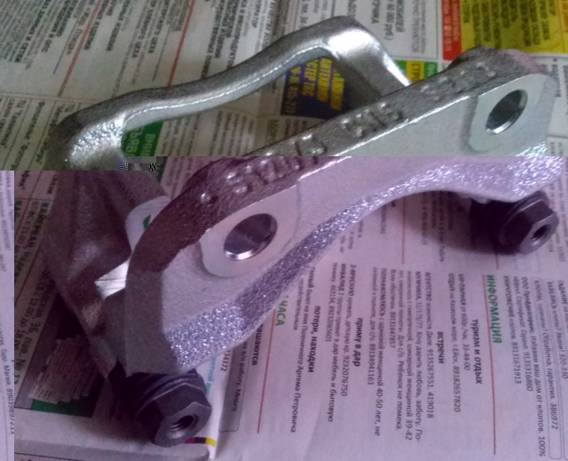

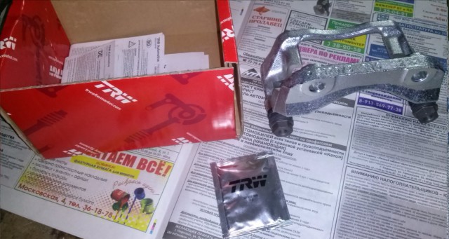

Сообщение Loganovi4 » 16 июл 2015, 16:53
Привезли мне скобочку TRW BDA 959 сегодня:) Внутри коробочки лежит сама скоба в сборе (с пальцами и пыльниками), смазка и документация на данную скобу.
Вместе с доставкой в Норильск через знакомых ребят обошлась в 2000 российских рупий.
Комплект скобы TRW
Скоба переднего суппорта TRW

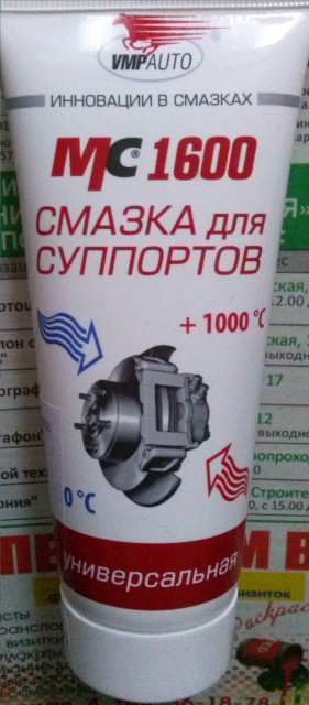

По совету пользователя lad в теме "Замена тормозных колодок" отдельно пришлось покупать смазку МС-1600. То ли смазка золотая, то ли магазин такой золотой - смазка обошлась в 850 российских рупий за баллон 100г.
Смазка для направляющих суппортов МС-1600
Теперь ждёмс замены скобы приблизительно завтра:)

Loganovi4 писал(а): отдельно пришлось покупать смазку МС-1600. То ли смазка золотая, то ли магазин такой золотой - смазка обошлась в 850 российских рупий за баллон 100г.
Для тех кто не хочет переплачивать за смазку направляющих инфа- Permatex 09977 по цене 110руб/уп. в exist.ru одного пакетика 5гр. хватает для смазки направляющих обоих суппортов.

Loganovi4 писал(а):По совету пользователя lad в теме "Замена тормозных колодок" отдельно пришлось покупать смазку МС-1600. То ли смазка золотая, то ли магазин такой золотой - смазка обошлась в 850 российских рупий за баллон 100г.
А зачем МС-1600 покупали, если в комплекте со скобой фирменная смазка TRW была?
ПС. Очередной анекдот - на тюбике МС-1600 написано " +1000 гр.Ц." :mrgreen: :twisted:
Не придумало ещё человечество смазок на такую температуру. 146%, что металл. порошок добавлен.
Вывод: доверять такому производителю нельзя.

Сообщение Loganovi4 » 18 июл 2015, 14:17
AEN спасибо за инфу, почитал кое что принял к сведению.
Хотя правда на счёт МС-1600 не буду так категоричен. Посмотрим как себя данная смазка покажет. Кроме направляющих смазывали мы ещё и нерабочие поверхности тормозных колодок - скрип и визг при торможении сразу прошёл. После сервиса отогнал свою Реношку Логановну на мойку помыться, даже после мойки скрипа при торможении не было. По ходу дела смазка реально работает и в направляющих и на колодках. Как и написано - устойчива к смыванию водой и дорожными реагентами. Стука в подвеске при езде нету, правда чуток пробивается какой то неприятненький сверчок. Возможно скоро замена колодок пойдёт. Но навряд ли, т.к. теперь подвеску почти не слышно зато отчётливо стало слышно стук в опоре КПП. Когда меняли передние аморты, рычаги, тяги и рул.наки мастер указал на эту опору.
