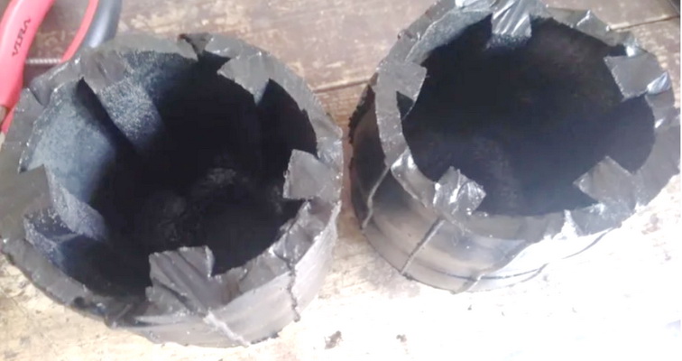

ddr512 писал(а):Пневмо решение. 600кг груза и отбойники не касаются. Эффект намного лучше чем от проставок. Пустой, просто как на новых пружинах, груженый ровно. Валкости нет, жесткости не добавило.
Два вопроса:
1. Что внутри пружины???
2. А чем лучше? Я на проставках катаюсь 15 лет, подвеска по-прежнему энергоемкая, мягкая.
Re: Просели задние пружины, хочется поднять
Сообщение ddr512 » 18 май 2023, 06:57
Sergren писал(а):Два вопроса:
Внутри пневмобаллоны
Лучше проставок тем, что не дают пружине полностью сжиматься. На проставках я ездил, и при загрузке все равно до отбойника сжимает. В итоге через два года пружина лопнула.
Сообщение ddr512 » 18 май 2023, 19:01

Не нравится мне такой пневмобаллон. Объясняю на пальцах.
1. Баллон сверху явно жесткий, чтобы не сминался, а это увеличивает жесткость подвески, то есть импульсы от ударов явно гасятся гораздо хуже. Не понимаю, о какой мягкости здесь можно говорить. Понятно, что жесткость увеличивается, чтобы кузов сзади не проседал.
2. Сосок - это просто отпад. По идее сосок должен быть выведен вниз, но никак не вбок.
Короче, я бы такое себе точно не воткнул. Может быть, есть и нормальные пневмобаллоны, не знаю, но это не айс.
Сообщение ddr512 » 19 май 2023, 06:50
Sergren писал(а): Может быть, есть и нормальные пневмобаллоны, не знаю, но это не айс.
Нормальные есть - это полноценная пневмоподвеска. Но там ценник на порядок выше.
А эти баллоны всего лишь добавляют жесткости пружине при сильном сжатии. Да, такого хода, как с пустой пружиной уже не будет, но вполне достаточно для комфортной езды.
Больше скажу. У меня нет системы подкачки и нужно раз в пару месяцев лечь под машину и подкачать. Держу 1,5Атм, гружу до 600кг, при этом пустому вполне комфортно. На лежачих вполне нормально сжимается.
Еще раз. Если не возить полный Логан груза, то эти баллоны абсолютно не нужны. Ну может приподнять просевшие пружины, тогда еще пойдет.
Насчет сосков. На Ларгусе они вниз и идут. На моем уж точно. За два года с 1,5Атм все ровно и четко.
