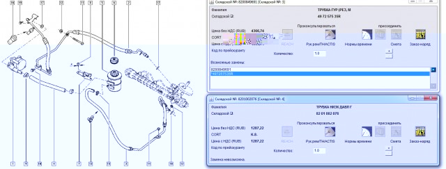

Асхат писал(а):Шланг отдельно бывает в продаже?
Почему нет?
Re: Потек датчик ГУРа
Сообщение Асхат » 20 окт 2016, 08:40
Спасибо, цены однако(

Логан 2009 г.в. Датчик потел почти с рождения. Внимания сильно не обращал. Раз в год подливал жидкость, ниже минимума никогда не уходила. Подливал, наверное, зря, потому что все, что выше минимума, довольно быстро выдавливало наружу избыточным давлением. В какой-то момент датчик стал течь сильнее. По проводке и трубкам жидкость добралась до рычага подвески. Зрелище не очень живописное. Не знаю, связано или нет, сайлентблоки рычага справа вскоре пришлось менять, хотя, вроде, остались сухими. Как-то раз жидкость ушла ниже минимума, насос ГУР загудел при вращении на месте. Быстро сообразил, долил жидкости и решил глушить датчик.
Первый раз глушил куском резины от камеры. Неделю вымачивал прокладку в жидкости ГУР для поверки - резина не изменилась. Такой заглушки хватило на год. За год она полностью растворилась в масле, на фильтре в бачке ГУР появилась черная резиновая пыль.
Второй раз купил клапан Шредера в магазине холодильного оборудования. Стоит копейки, 50 руб. Датчик убрал, проводку закрепил, полет нормальный. Лента фум не потребовалась, заглушка сухая. Рекомендую этот способ.
