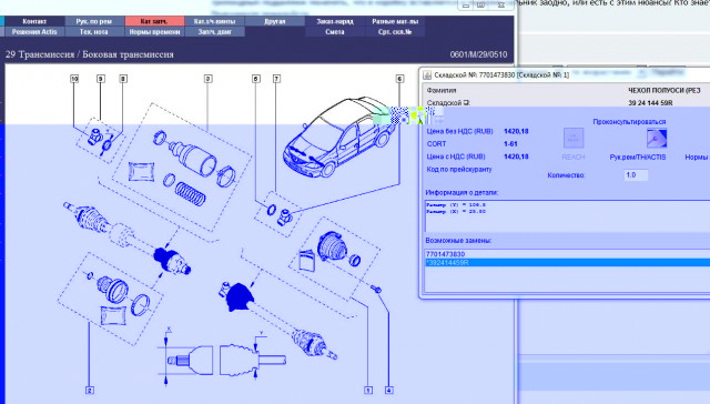

Для моего логана:
Тип авто - LS11

Nick_2141, это же номер пыльника, №10 на вашей схеме трипоид называется как я понял. можно его номер.
Друзья, всмотрелся в схему, слева же еще по середине есть подшипник они одинаковы, с тем, что в коробку входит? Средний стакан отдельно меняется? Блин, надо разбирать и дефектовать, потом принимать решение что брать, сразу в магазине можно это не купить а ждать, уже гемор выходит.

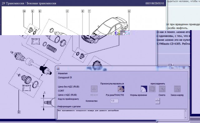

Сообщение Nick_2141 » 28 апр 2018, 17:58
Xyligan писал(а): №10 на вашей схеме трипоид называется как я понял. можно его номер.
Нельзя.
Не хочет прога его номер выдавать. По крайней мере - по данным моей машины.

Xyligan писал(а):... №10 на вашей схеме трипоид называется как я понял. можно его номер.
На выбор, 7701056850 либо 397204579R. Вы сперва на цены просмотрите, а потом решайте как быть либо привод целиком брать, либо этот :shock: ... хм-хм, трипопод. :roll: ик...
