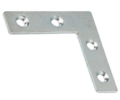

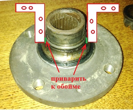

Очередной вариант чтобы выбить остатки подшипника со ступицы без распила.
Покупаются в Метизах два таких уголка по 10 рублей и прихватываются сваркой с обойме.
Уши уголков опереть на упоры и пару раз стукнуть через оправку по цапфе ступицы.

NarimanSPb писал(а):Покупаются в Метизах два таких уголка по 10 рублей и прихватываются сваркой с обойме.
Задумка верная, но надо уголки покрепче, и распорку вверху вварить, чтоб не сложило конструкцию. А так да, должно сдернуться.

ddr512 писал(а):Задумка верная, но надо уголки покрепче, и распорку вверху вварить, чтоб не сложило конструкцию. А так да, должно сдернуться.
Мне тоже предложенные уголки кажутся каким-то сопливыми. :lol: Сейчас. конечно, Нариман меня заругает, но я бы побольше купил.
