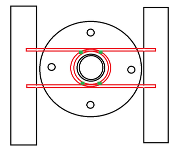

Но если стоит цель ПОЛНОЙ сохранности посадочного места ступицы, то я бы попробовал такой вариант.
Подготовить две пластины нужного размера и толщины типа 40х4.
Приварить их к остаткам внутренней обоймы подшипника на ступице.
Ну а потом упереть их на опоры (губки больших тисков) и через оправку выбить или выдавить ступицу. :acute
Пластина 40х4мм аки бумага в данном случае.

Сообщение NarimanSPb » 27 апр 2023, 11:32
bazilio2 писал(а):Пластина 40х4мм аки бумага в данном случае.
Очень авторитетно однако!
З.Ы. Две пластины 40х4, поставленные НА РЕБРО спокойно принимают нагрузку более 600 кГ.
Если мало, то их можно заменить на уголок 40х40х4. :acute

Честно тебе скажу, я бы не рискнул фигачить по уголку 40х4. Удар-то не всегда идет строго по прямой, мягко говоря.

Sergren писал(а):Честно тебе скажу, я бы не рискнул фигачить по уголку 40х4.
Уголки приварены к остаткам подшипника и фигачить по ним не надо.
Через оправку надо бить по цапфе ступицы чтобы она вылезла из закисшей обоймы подшипника!
