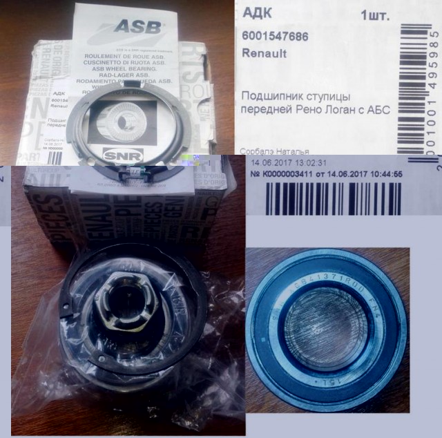

Сообщение scorpirust » 19 июн 2017, 14:22
Если уже писали, то повторюсь:
6001547686 RENAULT Подшипник передней ступицы с ABS фаза 1 декабрь 2006 года 2 067,00 руб
По факту в коробке от RENAULT лежит SNR XGB41371R00 FN4 15L
По этому номеру "бъётся" NTN-SNR XGB41371R00 за 1673,00 целковых. Вот такие пироги.
