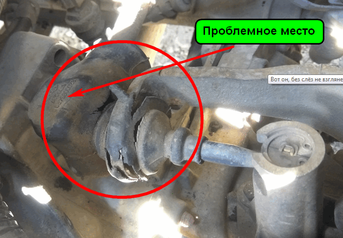

Сообщение NordWest » 11 апр 2023, 22:40
За последние два дня заметил, что ход рычага переключения скоростей стал ощутимо тугой. Как то вдруг одномоментно... Как будто что-то в приводе закисло. Но скорости вроде переключаются нормально, только ход рычага стал тугим. Как то это меня слегка напрягает, т.к. через три дня предстоит большая дорога. :wink:

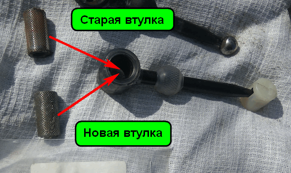

Сообщение NordWest » 22 апр 2023, 21:26
Разобрались... Порвался пыльник и закисла втулка, которую он должен был защищать. Она должна свободно вращаться, а по первому впечатлению было ощущение, что она запрессована.
