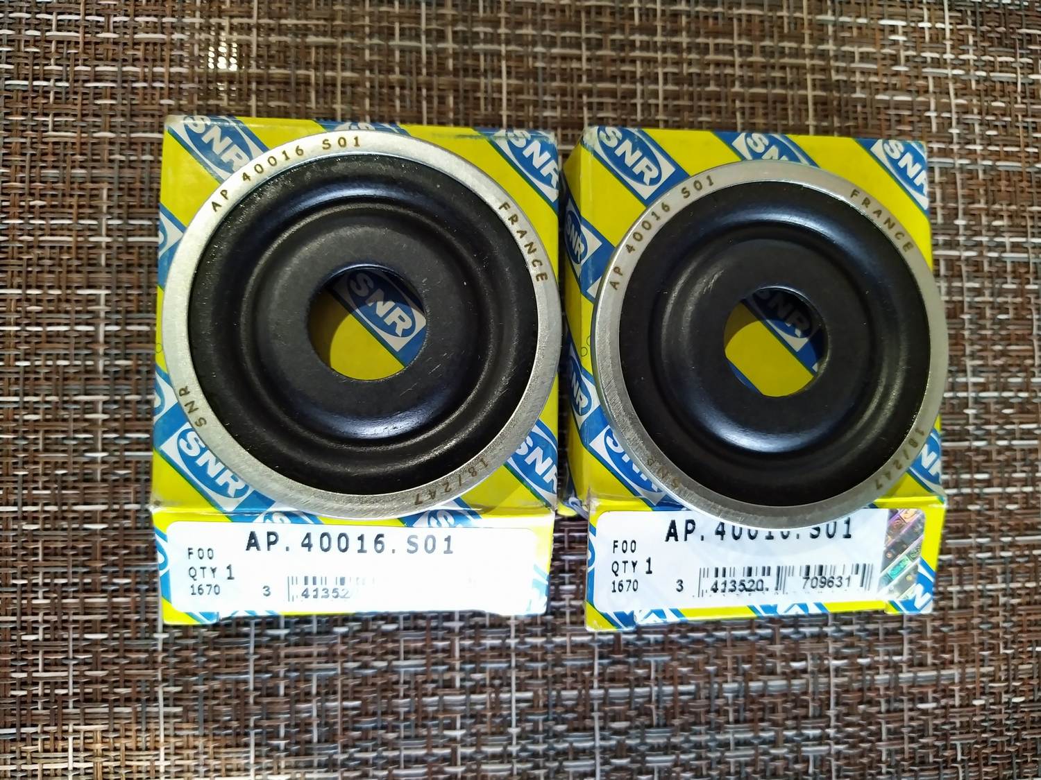

Вот фото SNR , на них нет черной краски, черный цвет после термообработки/травки , пробовал царапать ... И шрифт другой!

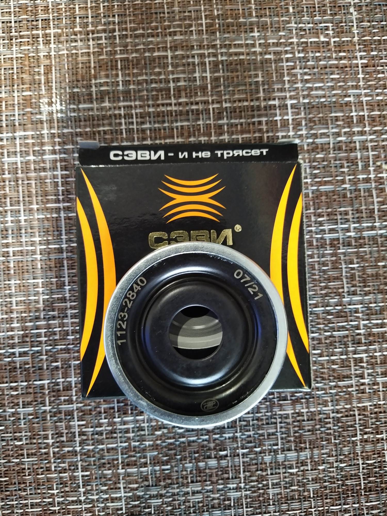

Еще фото СЭВИ Балаково, на вид четкие, крутятся отлично!
Это наш, цена 327р.
На мой взгляд, эти походят на подшипники.
Хоть и упаковка не очень.

кто что думает, что ставить СЭВИ или СНР ? :-D в Автодоке сейчас таких опорников от SNR нет, и наверно в ближайшем времени не будет ...

Phantom253 писал(а):кто что думает, что ставить СЭВИ или СНР ? :-D в Автодоке сейчас таких опорников от SNR нет, и наверно в ближайшем времени не будет ...
Я бы поставил SNR, если честно. Есть отрицательные отзывы по СЭВИ.

Поставил SNR, все стало отлично! Руль крутится гораздо легче, но самое главное, почему я это делал. Машина гуляла по дороге (колеса, резину, развал, тяги, наконечники, шаровые менял на ТРТ) правое колесо было завалено верх внутрь. И так ... , не закручена нижняя гайка на штоке! И похоже верхняя чашка пружины стояла не правильно! на гайке-втулке небольшие задиры. Не могу сказать чтобы что то стучало-долбило жестко, такого не было, иногда при проезде лежачих полицейских полицейских был стучок, но не всегда, все зависело от того в какую сторону перед этим заворачивал. Проехался машина едет ровно, не нужно теперь подруливать! Ну и правая сторона была выше почему то на 1-1,5 см ... сейчас вроде стало ровно-одинаково...
Кстати старые подшипники я промыл, там был ощутимый люфт (и осевой и радиальный), я поджал наружное кольцо, люфт выбрался, стало лучше чем новый!!! Забил ШРБ-4 :-D
