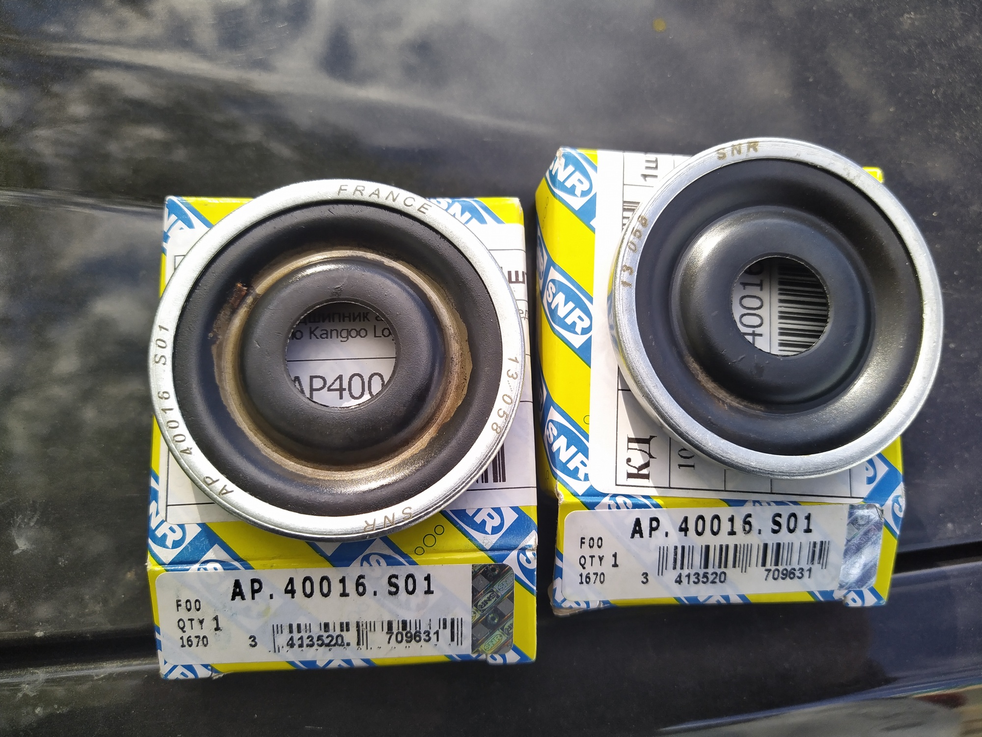

Добрый день, есть спецы по опорным подшипникам? Купил в Юлсан SNR продавец сомневается что это не оригинал! Говорит хозяин магазина придет с ним и разбирайтесь!

Привет. Не спец. риск. Я б не взял. У вас от оригинала только яркий цвет коробочки. В Ютубе был признак контрафакта snr - отсутствие ЕАС на наклейке.
У вас или сфоткано так, или принтер дешевый, кажется вся наклейка чернилами намазана. У меня наклейка белая, буквы четкие, чернильной мази нет.
У меня на подшипнике шрифт другой и вроде как принтером напечатан коряво не по центру. Но краска не сдирается.
У вас на левом шрифт, четкий как будто выштампован и чётко по центру , но курсивом ) а на правом шрифт шляпа какая то.
может у вас какой-то супер оригинал )
попробуйте букву стереть растворителем, у меня не стирается.
Покупал в надёжном месте где только запчасти для Рено старая сетка пермская , но я допускаю что контрафакт может быть везде, даже на заводе Рено.

Цвет коробки не яркий, шрифт на подшипниках желтый не стирается ногтем , Юлсан это интернет магазин, там посмотреть можно только после покупки, я продавцу и говорю что это левак, он говорит что не может быть ... ржавые ободранные подшипники сделанные в подвале колхоза светлый путь ...

Левака много, snr вроде как лучший бренд, подделывают, много инфы в инете.
сам в сомнениях выбора ща.
Думаю по этим фото невозможно определить на 100%
Явный контрафакт мне не видно. Только подозрения
