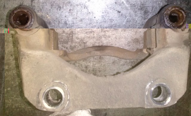

Nick_2141 писал(а):А фотку можно? Где именно на скобе выработка?... :compliment
Вобщем заменили мне сегодня скобочку. Заказывал TRW BDA 959 (если не ошибся).
Заменили ранее забитый литол на смазку МС-1600. Все новые детали подробно описаны с фоткой в теме "стук передних суппортов тормозов".
По вашей просьбе выкладываю фото отработанной скобы:)

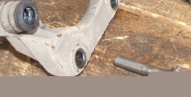

Сообщение Nick_2141 » 17 июл 2015, 18:50
Да, действительно, на фото - не понятно.
Вот тут:
Состояние таково, что смазалось и не стучало... :roll:
