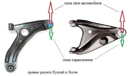

Сообщение NarimanSPb » 26 апр 2024, 17:43
Sergren писал(а):Мне реально интересно, без прикола. ..... Если что, можем и эпюры порисовать, не вопрос.
Если действительно интересно, то предлагаю сравнить эти два рычага, а именно какие силы и как будут действовать на резину сайлентблоков.
ИМХО даже без эпюр "видно" что сайлентблокам рычага Хундай Гетц будет ЛЕГЧЕ работать при движении авто и работе подвески. :brainy

Сообщение Phantom253 » 27 апр 2024, 13:58
и если учесть исполнение рычага Логан (толщину металла рычага и самое главное то как садится сайлентблок в рычаг! я не хочу обсуждать как он посажен и строить эпюры! этот узел делал не инженер) ..
я все это про то же, если сайленты посадить не в размер, то рычаги сместятся относительно др.др. в точке шаровой опоры, ну и машину может и вести и в право или влево ...
Я хотел с Весты выложить рычаг (там нормально сделано) примерно один в один как на Хундае выше, по крайней мере визуально с фото выглядит все прилично...

Сообщение kireevsk » 27 апр 2024, 18:59
Phantom253 писал(а):и если учесть исполнение рычага Логан (толщину металла рычага и самое главное то как садится сайлентблок в рычаг! я не хочу обсуждать как он посажен и строить эпюры! этот узел делал не инженер) ..
Конечно не инженер, наркоман наверно идею подал.
А если сайленты вообще туда не ставить, то и стук появиться наверняка может.
Конечно, главное чтобы визуально с фото выглядело все прилично, тогда это означает что нормально сделано.

Сообщение Sergren » 28 апр 2024, 15:38
NarimanSPb писал(а):ИМХО даже без эпюр "видно" что сайлентблокам рычага Хундай Гетц будет ЛЕГЧЕ работать при движении авто и работе подвески.
Почему???

Сообщение Sergren » 28 апр 2024, 15:47
Phantom253 писал(а):и если учесть исполнение рычага Логан (толщину металла рычага и самое главное то как садится сайлентблок в рычаг! я не хочу обсуждать как он посажен и строить эпюры! этот узел делал не инженер) .. я все это про то же, если сайленты посадить не в размер, то рычаги сместятся относительно др.др. в точке шаровой опоры, ну и машину может и вести и в право или влево ...
Блин, да чего все испугались эпюр, один я, что ли, сопромат изучал.
Я так понял, что почему-то вы решили, что у Андреича сайленты посажены не в размер, то есть криво, что ли. То есть типа рычаг перекошен, что ли. Блин, ну так это же видно должно быть снизу, и должны быть то ли скрипы, то стуки. А у него на одном из комплектов резины все идеально. Надеюсь, никто не думает, что кривость резины каким-то чудом компенсирует перекошенность рычага. Это просто абсолютная фантастика.
