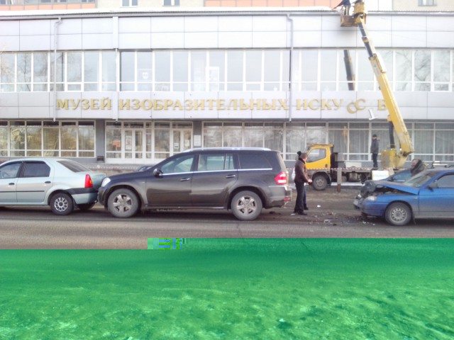

Слегка догнали сзади. Хочу снять бампер, посмотреть, что под ним. Реально это сделать в одиночку или нужно чтобы второй поддерживал?
Re: Как снять задний бампер?
СообщениеДобавлено: 11 мар 2014, 11:44
Mihanok писал(а):Хочу снять бампер, посмотреть, что под ним.
в "мурзилке" подробно расписано как снимать и ставить бампер. неоднократно делал это один. удачи!
СообщениеДобавлено: 11 мар 2014, 12:54
Mihanok писал(а): Хочу снять бампер, посмотреть, что под ним
что вы там увидите,имхо ,не надо туда лезть при ваших "повреждениях ":roll:
п.с.
по теме,как сказали выше уже-одному легко...
