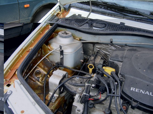

Моторный отсек справа
Моторный отсек слева

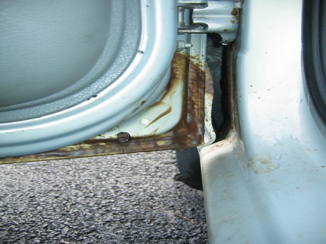

Стык с моторным отсеком и крылом
Изнутри обмазаны пенки
То же

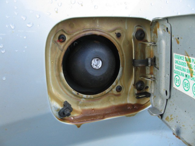

Горловина бака

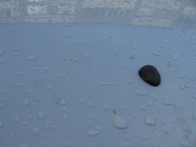

Кроме того, потёки и брызги антикора по всему корпусу машины

Сообщение семигор » 09 окт 2011, 13:34
Ухитрились измазать стёкла ИЗНУТРИ, а также водительский ремень.
В общем, налито антикора "от души", но сработано грязно.
Придётся теперь всю машину оттирать по сантиметру. Вряд ли обычная мойка "керхом", пусть даже с обезжириванием, такое отмоет. тут надо шпателем снимать слои, а потом оттирать тряпкой.
Почему нельзя было машину накрыть чем-нибудь, как делают при покраске отдельных элементов? :evil:
Смущает, антикор, нанесённый просто сверху на кузов. ладно, скрытые полости, но снаружи??
С одной стороны, снаружи этой жути не видно, а вода и грязь там действительно скапливаются.
С другой, ну уж очень вид страшный.
Как думаете, отодрать это пока не присохло или оставить? :roll: :?
