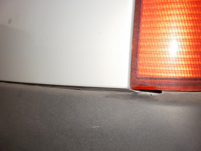

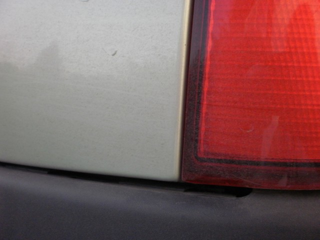

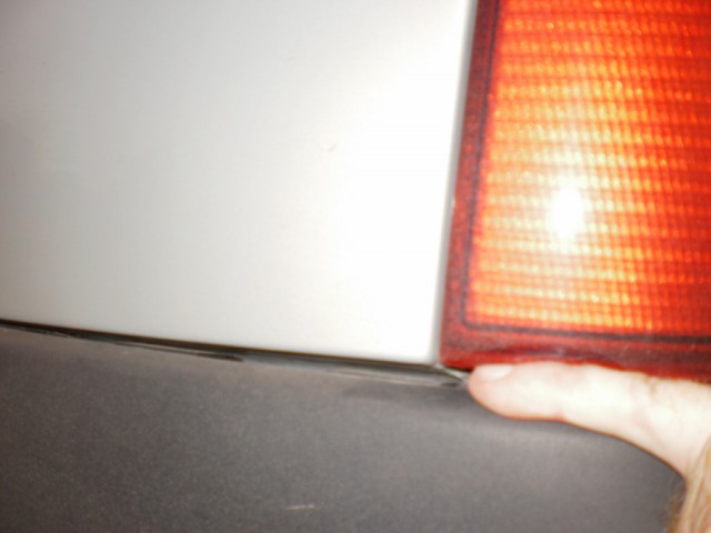

По совету коллег, которые отписали процесс, устранения провиса заднего бампера подкладыванием резиновых вставок, сделал и я. на последней неделе отпуска, на даче. Делов ну минут 30. Щель которая идет по крылу слева до устранения ее и резину толщиной 5мм я сфоткал. Но сели батарейки поэтому фотки выложу позже. Из ключей, ключ на 10 накидной и головка на 10 и торкс. Из материалов резина-вспененная толщиной 5мм (с советских времен лежит в гараже, туда попала с оборонного завода, сейчас такой нет) и 2-х сторонний скотч. Скотч нужен чтоб резиновые вставки со временем не вылетели, ибо нижние болты на поверку оказаличь за 3 года прослаблены. Описывать процесс не буду, так как все описано выше. Резиновые вставки резались размером 2см*4см, с одной стороны приклеивался скотч, ослаблял болт и слева и справа от болта приклеивался к железной полке вставок. Выводы:
1. конструкция крепления заднего бампера особенно снизу, ну это убить надо конструктора в зародыше :commandos судите сами
2. Бампер широченный и на всю ширину 5 болтов (мало), причем в районе болтов, слева и справа от них в пластике бампера прорези, паралельны продольной оси автомобиля, что ослабляет конструкцию.
3. Железная полка на которую опирается бампер не однородна по длине и не является сплошной по ширине авто, иными словами она как бы состоит из 3х частей, по углам и в середине для 3-х болтов, причем в правом углу, там огрызок длиной 10см, и между ними пробелы см по 10 а то и больше. На фига я так и не понял, экономия железа чтоль, ну стукнул штамп один раз получилась железка одна с 5 отверстиями под болты приварил к кузову, и все крепи бампер. Зачем её надо разрывать на 3 части? ХЗ!!
4. Много проблем к провиске добавляет сам материал пластика. На жаре плывет и мягок как полиэтилен, в морозы хрупок. Сами стенки бампера в месте его крепления по низу тонкие, в этих местах нет силовых элементов, ну типа утолщений пластика, укосин, раскосов да еще прорези о которых писал выше. По ходу открыл почему провисает больше левая сторона бампера чем правая, потому как выхлп слева и под трубу выпил есть, вот и ослабляет левый угол от всего массива бампера.
5.Подкладыванием резины, на все 100% щель не пропадает, это точно. Она становится меньше, это реально, но не до конца убирается. Как описано выше, для этого надо колхозить с боковым креплением на крыле со снятием бампера. И второе, так как пластик мягок и податлив, то со временем после подкладывания, один шут в этом месте пластик поплывет на жаре и бампер провиснет опять.
6. Следить надо за крепежом бампера. У меня и верхние 3 под торкс прослаблены были и нижние 5. Затягивать нижние до дури побаялся, ибо думаю может вырвет или сломает закладные гайки или что там. Потом будешь танцы с бубном в постановке Моисеева смотреть :|

Сообщение AVA » 13 сен 2011, 22:03
Выкладываю как и обещано фото.
