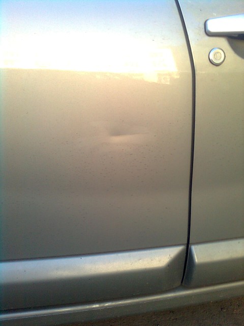

Сообщение кривич » 18 июн 2012, 20:39
на днях на стоянке кто-то неизвестный отметину мне оставил (вероятно когда парковался). умельцы сказали или забей пока (царапина неглубокая), или полностью дверь шпаклевать-красить (вмятину просто так не выгнешь). Они правы?

Сообщение Жывучий » 18 июн 2012, 21:24
кривич писал(а):на днях на стоянке кто-то неизвестный отметину мне оставил (вероятно когда парковался). умельцы сказали или забей пока (царапина неглубокая), или полностью дверь шпаклевать-красить (вмятину просто так не выгнешь). Они правы?
скорей свего - да
надо смотреть под обшивкой где ребро жесткости
поищите в своем регионе "удаление вмятин без покраски" и съездите к ним, пусть посмотрят

Сообщение raul07 » 18 июн 2012, 21:25
кривич
если краска не лопнула, то PDR творит чудеса, я делал капот, битый каштанами, на который потом сели жопой, в этом году крышу, мятую ветками. Все сделали незаметно, пофиг на ребре или нет

Сообщение raul07 » 18 июн 2012, 21:28
даже если предположить что красить, то вмятины тянут споттером. Шпаклюют только лентяи

Сообщение кривич » 19 июн 2012, 19:36
спасибо, мужики!! теперь буду искать настоящих умельцев.

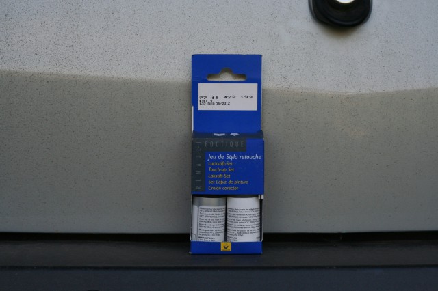

Купил у диллера в Самаре карандаш подкрашивающий за 690 рублей Изображение при нём была инструкция Изображение подкрасил по инструкции, намаялся в усмерть, но обещаного результата не получил ни в цвете ни в лёгкости подкраски. Вот результат и табличка овальная с правой стойки моей машины.Изображение Изображение

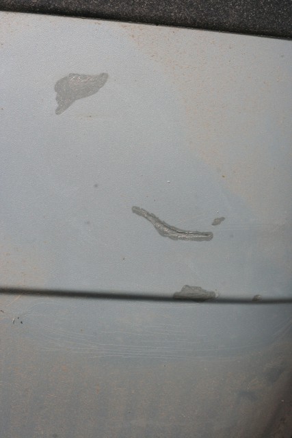

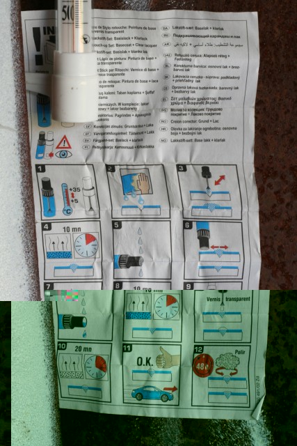

инструкция

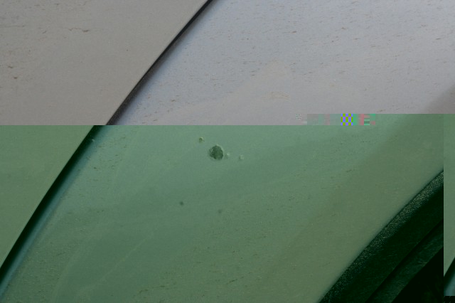

подкрасил по инструкции, намаялся в усмерть, но обещаного результата так и не получил, ни в цвете, ни в лёгкости подкраски. Вот результат
скол на крыле

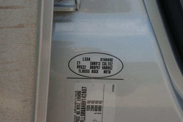

Сообщение Евгений Ш » 27 июн 2012, 19:03
Pilot22 писал(а): Вот результат
Странно. У меня (учитывая кривые руки) нормально получалось
овальная табличка

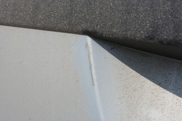

царапина на бампере
царапина на бампере

Сообщение Pilot22 » 27 июн 2012, 19:07
Жень, убил три часа дневного времени, машина была на солнце, балончик затряс, но цвет так и стал выходить в цвет машины. Видимо поеду к дилеру вопросы задавать. В инете много жалоб прочитал на несовпадение цвета краски, купленой у дилера, с цветом машины с одинаковыми номерами

Сообщение Жывучий » 27 июн 2012, 20:16
Pilot22 писал(а):карандаш подкрашивающий за 690 рублей
в логан-шопе 100 руб и попадание в цвет лучше (хотя не 100%)
и еще надысь видел в запчастях (для москвичей - поворот с каширки на пролетарский проспект, там запчасти после продуктов) целый ящик со всякими замазками по 90 руб., причем на крышке цвет нарисован, а на этикетке написано типа "форд фокус белый перламутр"

Сообщение sg_50 » 27 июн 2012, 20:43
А знаете, краска на солнце выцветает :(
На двери нет точного попадания в цвет "кисточкой"из Логан-шопа за 100р.
А в багажнике точное соответствие. Так что дилер вряд ли поможет.
