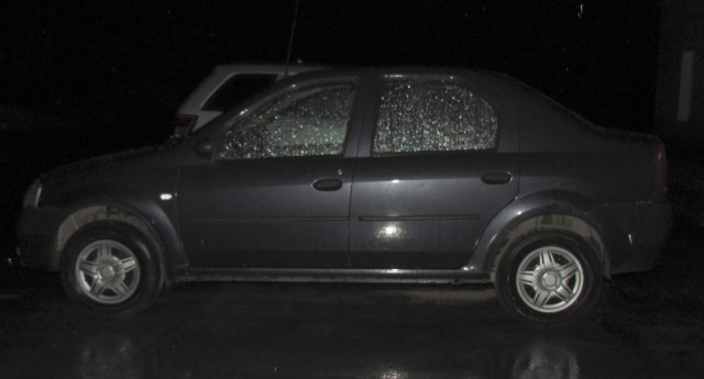

Сообщение Elby » 04 май 2013, 18:13
Первые майские праздники позволили мне осуществить давнее желание - полностью приподнять автомобиль, установив резиновые проставки. Работы выполнялись в сервисе.
Сзади были установлены проставки от "Нексии":
http://photo.qip.ru/users/sanjch095/200527766/
Идею приподнятия "передка" я заимствовал из
http://www.logan-club.ru/forum//viewtop ... &start=165
Вот теперь сажусь за руль с дрожащими коленками (а вдруг чо?!.), но с чувством неописуемого восторга (опа-на!..).
С полным комплектом проставок мы с Логаном проехали ещё только около 20 км. Пока всё нормально. Надеюсь, что и дальше проблем не возникнет. :boast
После установки проставок потребовалось регулировать сход-развал и фары головного света.

Сообщение tolspb » 04 май 2013, 20:31
Elby писал(а):полностью приподнять автомобиль, установив резиновые проставки.
Ждем фото.

Сообщение Elby » 04 май 2013, 21:24
tolspb писал(а):Ждем фото.
Вот.
