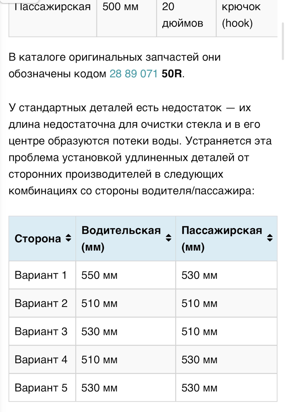

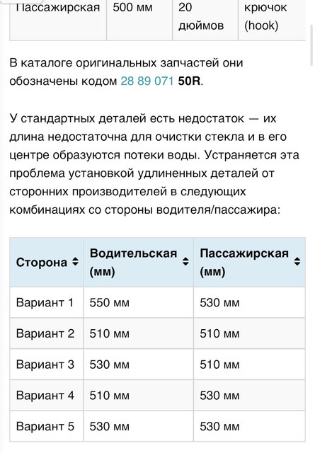

Привет сообществу. Подскажите плз, по стандарту вроде надо 2 одинаковые щетки дворники размером 50 и 50 см...
Беру пару одинаковых Длиной 530 мм ?
Хейнер Гибрид по отзывам лучше алки... Есть рекомендации 550 и 530, но сомнения...
Re: Замена щеток стеклоочистителя
Сообщение Nick_2141 » 11 авг 2023, 18:31
Reno777 писал(а):Беру пару одинаковых Длиной 530 мм ?
Пойдет.
Reno777 писал(а):Есть рекомендации 550 и 530, но сомнения...
Тоже пойдет...
