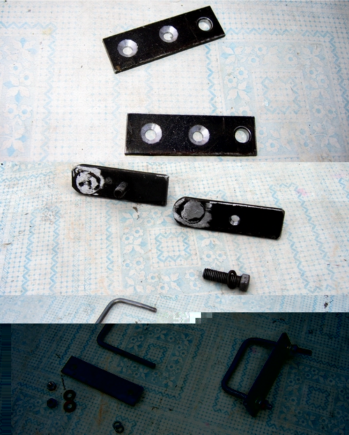

Итак, что мне потребовалось сделать:
1. 2 пластины 80х25 мм с тремя отверстиями (для задних креплений);
2. 2 закладных пластины 60х25 мм с одним резьбовым отверстием М8 (для задних креплений)
3. 2 хомута из прутка с резьбой М6 размером 80х60 для средних креплений;
4. 2 пластины 100х25 с двумя отверстиями (для средних креплений)
Рис 1.

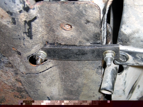

1. Высверливаем сломанные болты М6 и перерезаем резьбу на М8 в передних креплениях.
рис 2.

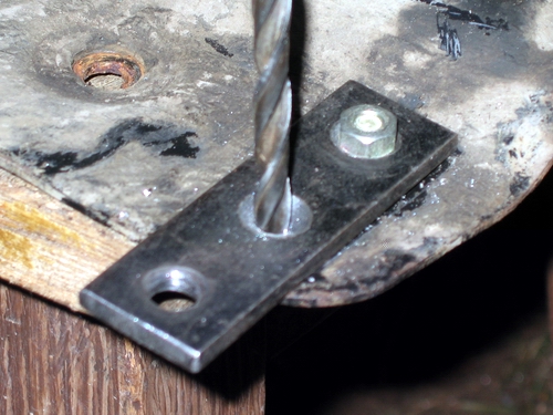

2. Разметив отверстия в задней части защиты, сверлим 4 отверстия под задние крепления (для разметки нужно лезть под машину).
рис 3.

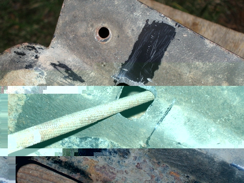

3. Вырезаем два симметрично расположенных отверстия в средней части зашиты.
рис 4

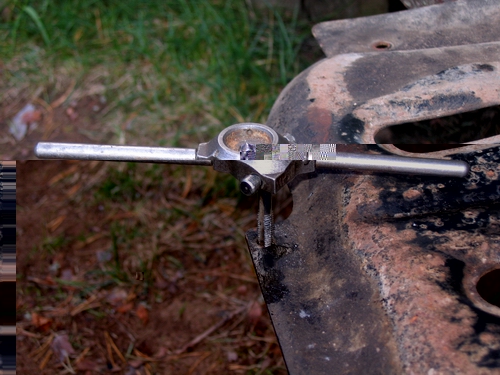

4. Крепим пластины задних креплений на винты М6 с потайголовкой, по 2 с каждой стороны (соответственно шайбы, гровер, гайки).
рис 5.

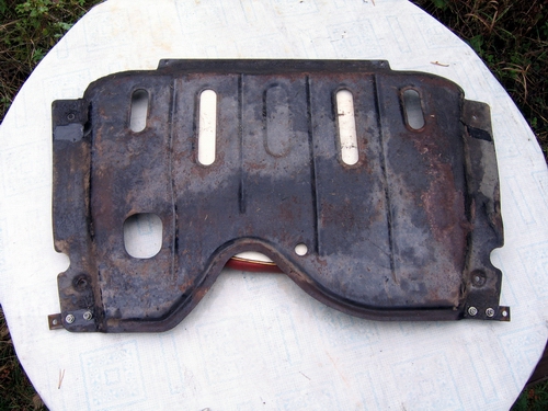

5. Устанавливаем защиту сначала на два передних болта М8 (с шайбами, гровером)
рис 6.

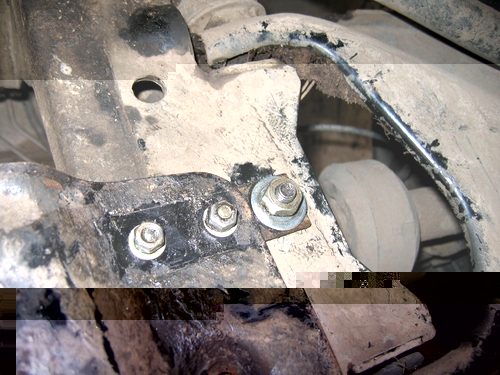

6. Готовим закладные пластины задних креплений, завернув в них болты М8 до упора. Устанавливаем закладные пластины на раму автомобиля, пропустив резьбовую часть болтов через отверстия рамы и наших задних креплений
рис 7.
7. Заворачиваем гайки М8 (с шайбой, гровером)
рис 8.
