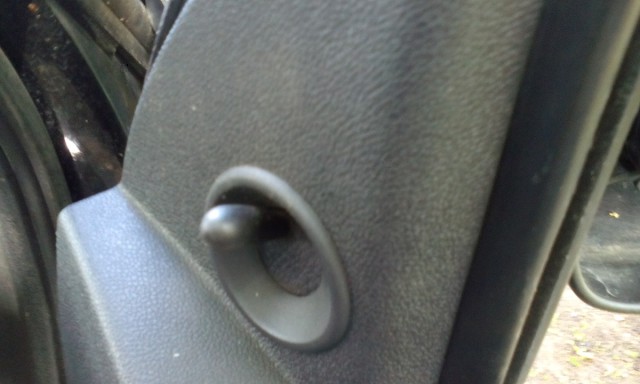

Здравствуйте, мыл машину мойкой и видимо когда мыл зеркало оно ушло вниз. В общем рычажок регулировки в самом верху стал, а зекало наклонено вниз, то есть его больше не повернуть вверх и нечего не видно в нем кроме заднего колеса ((
как поправить то его?
Пробовал опустить рычажок вниз и давить на зеркало вверх, но нечего не вышло хоть и давил довольно сильно.

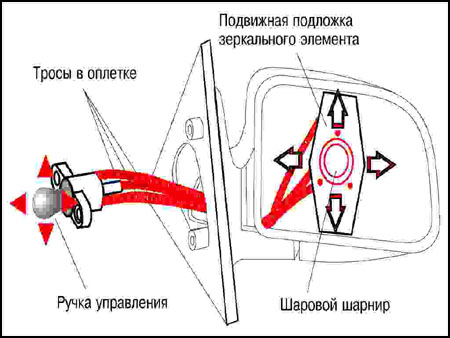

У меня было никак: там 3 тросика, которые регулируют положение. У меня один оторвался от основы и зеркало тоже ушло вниз и не регулировалось. Поменяли по гарантии. По всей видимости, у Вас та же проблема. До замены (ремонта) застопорите зеркало в удобном положении чем-либо внизу зеркального элемента. Я вставлял кусок картонки.

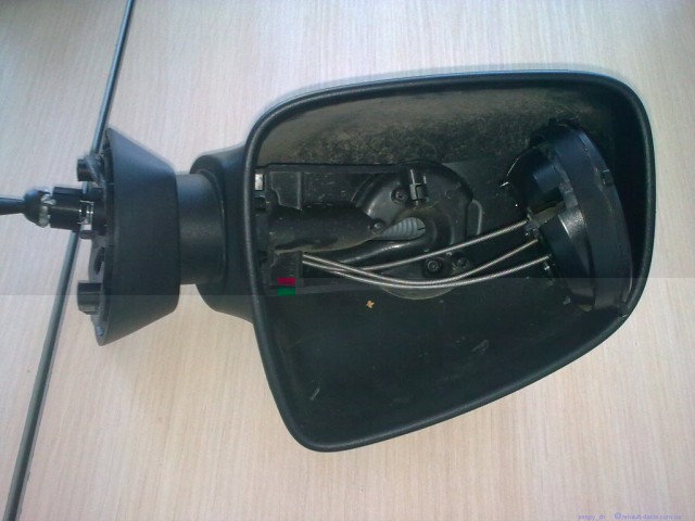

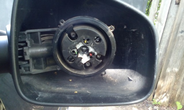

Снял элемент, но не пойму что там настраивать тросики вроде на месте при этом основа смотрит немного вниз, а рычажок в упор вверх
