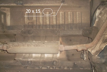

Зацепил днищем за выспуп по нелепой случайности. Содрал заглушку с усилителя (или лонжерона, не знаю как правильно называется этот накладной профиль).
Посмотрел аналогичную с другой стороны, номера на ней нет никого, в Логаншопе такие не значатся.
Аналогов в магазинах не увидел, форма у нее неопределенная, работает как клапан, видимо что бы вода могла выйти.
Отверстие - овал, 20х15 мм.
Может кто знает, чем можно ее заменить?
Мелочь, конечно, (потеря) а не приятно.
Фото не мое, заглушка вылетела с места, расположенного ближе к моторному отсеку.
На фото может она и круглая.

Выдернуть аналогичную из багажника и вставить туда. там их прилично, необходимости в них там нет.
Alex 007 писал(а):работает как клапан, видимо что бы вода могла выйти.
Это банальная заглушка, никакой не клапан. На заводе в скрытые полости заливают антикор, что бы он не вытекал до полного высыхания и ставят эту заглушку. Ну и что бы вода уж до кучи в скрытые полости не попадала. Хотя от этого она мало помогает, после поездки по мокрому покрытию можно стакан слить, если вытащить заглушку.

Заглушку купить на разборке (за даром) или у дилера (за деньги)
3dmax писал(а):Это банальная заглушка, никакой не клапан. На заводе в скрытые полости заливают антикор, что бы он не вытекал до полного высыхания и ставят эту заглушку
+1
3dmax писал(а):Хотя от этого она мало помогает, после поездки по мокрому покрытию можно стакан слить, если вытащить заглушку.
Помогает, каждый год под эти заглушки залезаю на осмотрах у "Ноксудола" - воды там нет, заглушка плотно стоит в днище и воду не пропускает.

Я терял круглую заглушку. С разборки дали. А когда начал ставить, обнаружил старую заглушку внутри лонжерона. Её грунтом или плотным снегом внутрь втолкнуло.

Ну и замчем заморачиваться просто возмите стоитьльную пену и запень ее и если других заглушек нету тоже я запенил и нечего, а когда подсохнет акуратненько подрезать чтобы было красиво во все!

Я тоже несколько дней назад ездил по просёлочной дороге с тремя пассажирами. И по сути на ровном месте здорово шоркнул днищем по грунту (наверно камень торчал). Не останавливаясь поехал дальше. В гараже посмотрел и выяснил что потерял 2 заглушки: одну овальную, другую круглую. И плюс ко всему содрал покрытие около овальной заглушки. Заглушки нашел в багажнике - там как раз такие стоят. А где содрал покрытие пока намазал черным казанским герметиком - 3 дня езжу пока не отвалилось.
