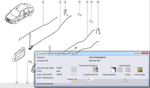

Ищу вот такую пластиковую защелку на замену в задней правой двери. Она треснула и защелка с направляющей теперь не позволяют закрыть дверь изнутри. Планирую поставить в машину центральный замок, и эту проблему всё равно будет необходимо решать.
Как она называется, и где её можно приобрести? (кроме разборок, конечно).

Сообщение Nick_2141 » 01 сен 2016, 21:37
GLORX90 писал(а):Как она называется, и где её можно приобрести?
По каталогу - 6001547102 тяга ручки двери.
Вот примерно так:
Что реально продадут по этому коду - не знаю.
