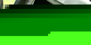

Сообщение jakorius » 26 окт 2013, 16:13
Ну вот проблема решена.Спасибо всем кто принял участие!
Сегодня "изготовил" приспособу для извлечения ключа из порога.Подходящей проволоки под рукой не было,взял
длинную пружину такую с карданом на конце (правильно,для чистки канал.труб) и изолентой примотал к ней
магнит добытый из винчестера (он плоский ввиде буквы С). Cначала снял обшивку с центральной стойки и попробовал
запустить магнит туда.Но там барабан с ремнем и как-то тесновато и магнит сильный и не желает продвигаться
вперед.Пришлось снять задн.сиденье и спинку и запускать "удочку" через отверстие в которое ушел ключ.С третьей
попытки "беглец" был извлечен (весь в мовиле).
Прилагаю фотку злополучной дыры!Она в левом нижнем углу.

Сообщение jakorius » 26 окт 2013, 16:18
Спешу поправиться: на фотке изображен правый порог,а у меня левый.Но дыра-то такая-же.И все работы я проводил
в левом пороге.Просто нет фоты лев.порога.
Всем удачи!
